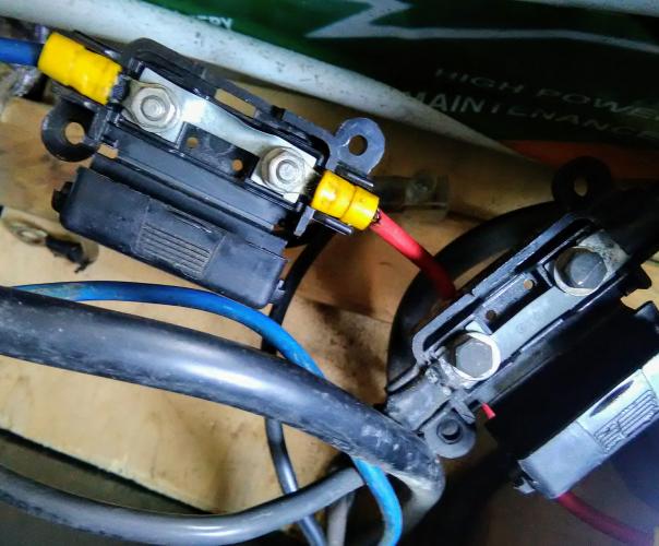

La prima foto è sicuramente integro.
Però controlla i capicorda gialli il rame sembra ossidato (acqua ?)
La seconda foto non si vede bene .

La prima foto è sicuramente integro. Però controlla i capicorda gialli il rame sembra ossidato (acqua ?) La seconda foto non si vede bene .
ci riprovo.
Cambierei il capicorda, una pulita ai fili...

Anche questo è integro si vede bene ma si vede altrettanto bene il rame nei capicorda è nero ossidato . Ha preso acqua e non va bene il positivo poi è da rifare . Se hai problemi di cadute di tensione quelli sono i punti da controllare ,le connessioni .
ho letto dopo una pulita ai fili purtroppo bisogna andare indietro fino a che ritrovi il rame bello colorato a volte bastano pochi cm e a volte un metro al limite bisogna cambiare l'intera tratta.
da controllare ,le connessioni . ho letto dopo una pulita ai fili purtroppo bisogna andare indietro fino a che ritrovi il rame bello colorato a volte bastano pochi cm e a volte un metro al limite bisogna cambiare l'intera tratta.
Una riflessione: i problemi di mancata carica potrebbero derivare dai cavi/capicorda ossidati?

Certo può essere senza contare che punti ove ci sono valori resistività di alcuni ohm sono molto pericolosi (incendio)
Ok, sono abbastanza allertato.
Devo comprare qualcosa di particolare o un capocorda di questo tipo può andare bene?

Ci sono i rossi da 1.5 mm2 quelli blu per 2.5 mm2 e quello in foto giallo è da 6 mm2.
poi ci vuole la pinza per crimparli ma soprattutto bisogna sapere fare un buon lavoro .
un lavoro o lo si sa fare o è meglio farlo fare ad una persona esperta in quel settore.

Ci sono i rossi da 1.5 mm2 quelli blu per 2.5 mm2 e quello in foto giallo è da 6 mm2. poi ci vuole la pinza per crimparli ma soprattutto bisogna sapere fare un buon lavoro . un lavoro o lo si sa fare o è meglio farlo fare ad una persona esperta in quel settore.
Grazie. I miei capicorda sono gialli... Quindi li riprenderei gialli. Il lavoro lo farei fare a un meccanico...
