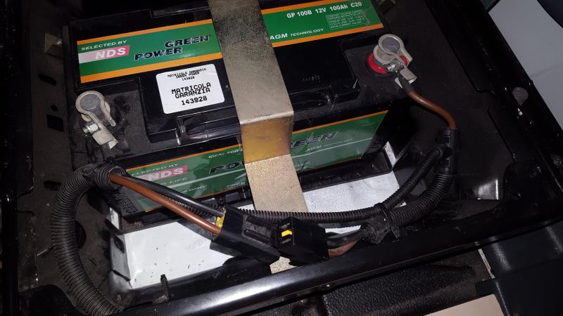

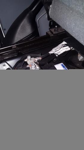

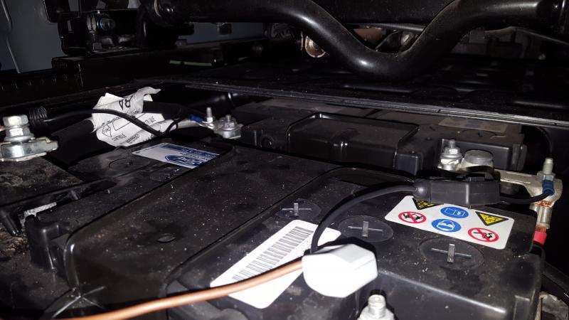

Grazie mille a entrambi per i consigli; allora;
mi correggo, delle due batterie Ford, una è per il motore (avviamento) mentre l'altra è per i servizi della cabina; cruscotto, radio, luci ecc. (ecco il post che lo esplicava bene,
Me ne sono accorto per due motivi; 1) dalla centralina del camper ho due misurazioni dei valori di carica delle batterie BS e BM; il problema è che sono sempre stati perfettamente uguali.
2) al rimessaggio ho staccato la BS e al controllo per vedere che tutto fosse staccato mi sono invece trovato TUTTO funzionante; TRuma, luci, pompa acqua, tutto perfettamente funzionante.
A questo punto ho iniziato a seguire i cavi e mi sono accorto che la BS andava dritta su una delle due BM e da questa si andava sull'altra BM.
A questo punto per riprova ho staccato anche la prima BM e funzionava ancora tutto e solo con lo stacco della terza batteria finalmente non andava più nulla.
Sicuramente il concessionario lo contattaterò non appena rientra l'emergenza.
vi allego alcune foto.20200316_173525_2.jpg20200316_173530_2.jpg20200316_173525_3.jpg
