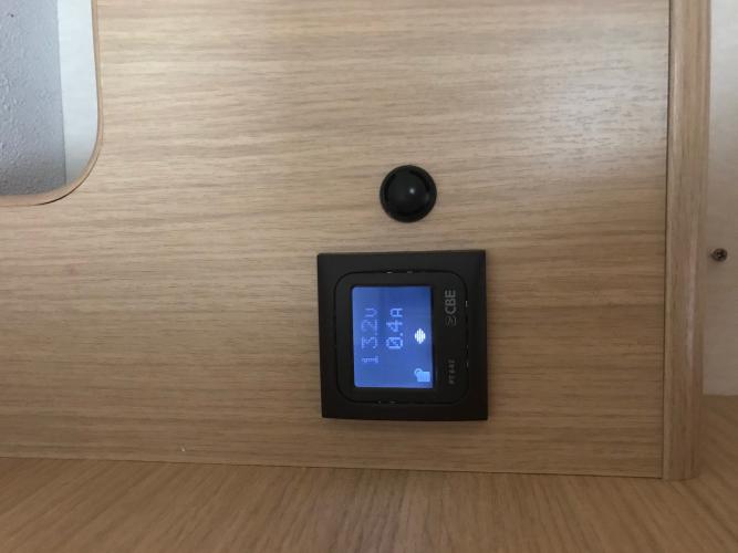

Questa mattina dopo aver scoperto il camper e quindi liberato il pannello fotovoltaico nel  display dell'immagine che vi allego  improvvisamente la tensione mi è salita a 13,2V e gli indicatori di   carica della batteria servizi  mi si sono riaccesi tutti e tre.
Il display della foto mi è stato installato con il pannello fotovoltaico, ma mi sapete dire cosa indica per l'esattezza? IMG_3934(1).jpg

della batteria servizi  mi si sono riaccesi tutti e tre. Il display della foto mi è stato installato con il pannello fotovoltaico, ma mi sapete dire cosa indica per l'esattezza?
13,2 Volt è la tensione della batteria, 04 A è quello che sta caricando il pannello.
Saluti.

Tensione e corrente - Volt e Amper.
