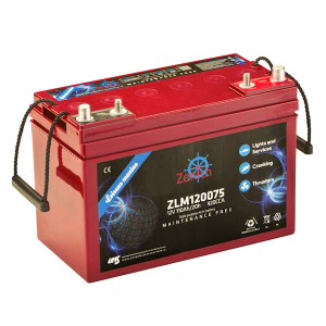

Io ho due di queste:
Pagare 220+IVA con circa 30 euro di spedizione per i due esemplari.
Sono 30 Kg ciascuna (direi molto bene come batterie dei servizi da 100 Ah) e hanno ben 920 Ampere di spunto, quindi possono anche mettere in moto il veicolo.

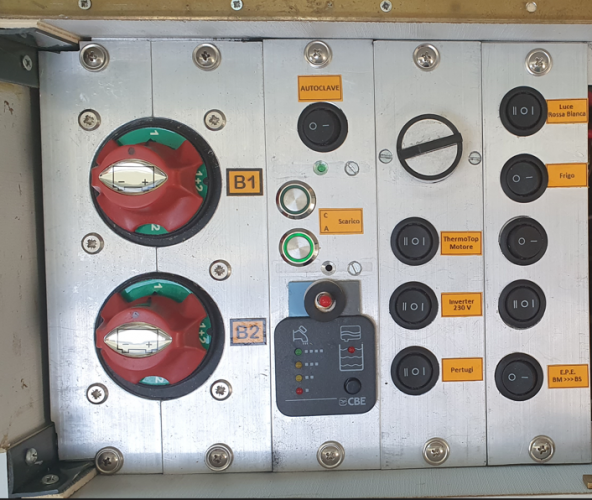

Avere il BackUp della BM non è male, specialmente per chi come me ha un impianto fisso di commutazione delle batterie di bordo.

Infatti ho preso le  ZLM120075 perché dichiarano 33 Ampere massime di ricarica, due in parallelo fa... fa tanto.
Non c'è da stupirsi visto che sono anche da avviamento.
