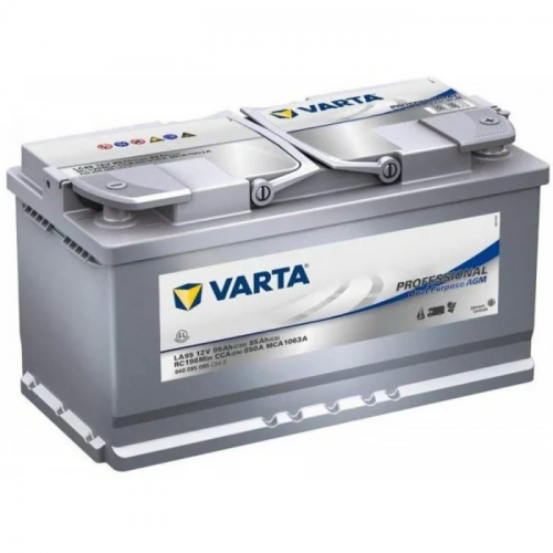

Ciao, ti ho inviato già una mail, io ho 2 batterie come quelle che cerchi, Varta, non robe cinesi, Professional Dual Purpose AGM 12V 95 Ah (C20) meno di 1 anno di vita, appena smontate dal mio van.
Se ti interessa, sentiamoci, ciao

Se vuoi stare su VARTA (che sono ottime batterie) , per i servizi molto meglio la AGM 95Ah Professional dual Purpose .
Forse costa un po di piu (ma spesso è in offerta vantaggiosa), ma è specifica per servizi, anche se essendo a doppio uso, puo anche fere l avviamento se servisse.
Io la ho da qualche anno e sono molto contento.
Certo ci saranno anche batterie ancora piu specifiche per i servizi, ma questa è un ottimo compromesso tra costo e qualità.

Grazie Tommaso per il consiglio però non riesco a starci con le misure è troppo lunga max 30 cm. volevo chiedere dato che ho il pannello solare per cambiare le batterie basta staccare un filo del pannello solare in modo che non alimenta più oppure non succede nulla al regolatore di carica.
