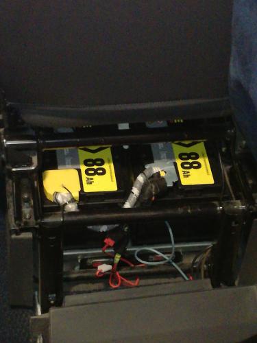

Con un poco di pazienza, ne ho messe due (abbastanza grandi) sotto il sedile del ducato x250.

Salve, le ho inserite togliendo il sedile. Ho poi abbassato del tutto  il "vassoio" porta batterie. Non ho preso le 100 ah pensando che non entrassero, ma forse sarebbero entrate anche quelle. Ho alzato il sedile di 5mm, mettendo delle rondelle sotto ai bulloni, perché nel movimento di avanzamento ed arretramento, il sedile tendeva a strisciare sulle batterie.
Le batterie sono alte 19 cm e sono delle normali batterie (non AGM) da mercatone. Devo ancora inserire i tubicini da convogliare sotto al veicolo...sto ragionando se farlo o meno.
Giampiero

Salve, le ho inserite togliendo il sedile. Ho poi abbassato del tutto  il vassoio porta batterie. Non ho preso le 100 ah pensando che non entrassero, ma forse sarebbero entrate anche quelle. Ho alzato il sedile di 5mm, mettendo
delle rondelle sotto ai bulloni, perché nel movimento di avanzamento ed arretramento, il sedile tendeva a strisciare sulle batterie. Le batterie sono alte 19 cm e sono delle normali batterie (non AGM) da mercatone. Devo ancora inserire i tubicini da convogliare sotto al veicolo...sto ragionando se farlo o meno. Giampiero
Ciao, anche io sto pensando alla stessa cosa, l'unica accortezza non supera in altezza i 19cm pena l'impossibilità di rimontare il sedile. Se sono da mercatone puoi dire quale catena?

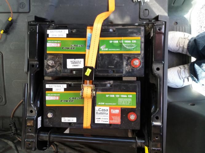

e 20180118_135404.jpgCiao le ho messe anch'io da 100 ah agm ci stanno giuste giuste però per non avere problemi gli ho messo anche lo switch manuale

Ciao, anche io sto pensando alla stessa cosa, l'unica accortezza non supera in altezza i 19cm pena l'impossibilità di rimontare il sedile. Se sono da mercatone puoi dire quale catena? Ciao Ivan
Ciao Ivan,
Brico io. € 59,90 per ogni batteria.
Giampiero

e Ciao le ho messe anch'io da 100 ah agm ci stanno giuste giuste però per non avere problemi gli ho messo anche lo switch manuale
hai anche una foto laterale ?
E' ducato X244?
Forse devo intervenire anche io ma mi dicevano di togliere completamente sedile invece qua sembra che hai tolto la piatra girevole lasciando tutto castello del sedile - grazie
io pensavo di intervenire dai perni indicati qua
