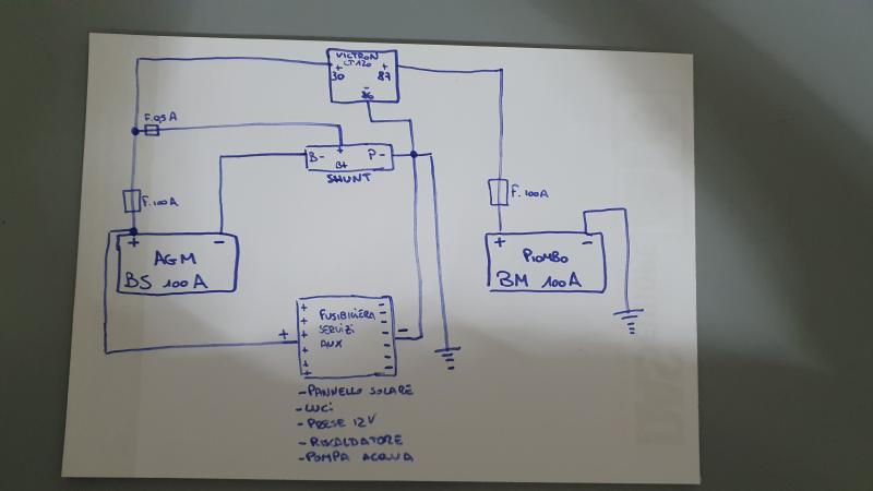

Screenshot_20241118_203455_Amazon%20Shopping.jpg20241118_203301.jpgOggi ho collegato lo shunt preso su amazon.
Ho un impianto con batteria motore (100A) collegata alla batteria servizi (100A) tramite un relè victron ct120.
Allego uno schizzo dell'impianto.
Collegandolo come dice il suo schema mi dice gli ampere che ci sono in assorbimento o in carica tramite pannello ma se accendo il motore non mi dice che sta caricando, mi rimane sempre in "negativo" di 0.450A piu o meno.
Ho sbagliato qualcosa nelle impostazioni dello shunt?

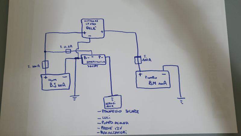

Ho modificato l'impianto e ho messo il - del parallelatore direttamente su una barra con tutti i negativi dei servizi.
Ma tu quando sei in marcia ti da gli ampere che arrivano dall'alternatore? Io così vedo solo gli ampere di carica dal pannello solare e quelli di scarica.

Oggi ho collegato lo shunt preso su amazon. Ho un impianto con batteria motore (100A) collegata alla batteria servizi (100A) tramite un relè victron ct120. Allego uno schizzo dell'impianto. Collegandolo come
dice il suo schema mi dice gli ampere che ci sono in assorbimento o in carica tramite pannello ma se accendo il motore non mi dice che sta caricando, mi rimane sempre in negativo di 0.450A piu o meno. Ho sbagliato qualcosa nelle impostazioni dello shunt?
Si, devi montare lo shunt direttamente sul negativo della batteria.
Non deve esserci nulla tra negativo BS e B dello shunt, solo collegamento diretto.

Ho modificato l'impianto e ho messo il - del parallelatore direttamente su una barra con tutti i negativi dei servizi. Ma tu quando sei in marcia ti da gli ampere che arrivano dall'alternatore? Io così vedo solo gli ampere di carica dal pannello solare e quelli di scarica.
Certo funziona perfettamente.
Devi mandare la batteria a massa solo dopo lo shunt, la massa la colleghi al P.
Anche il meno del relè mettilo sul P.

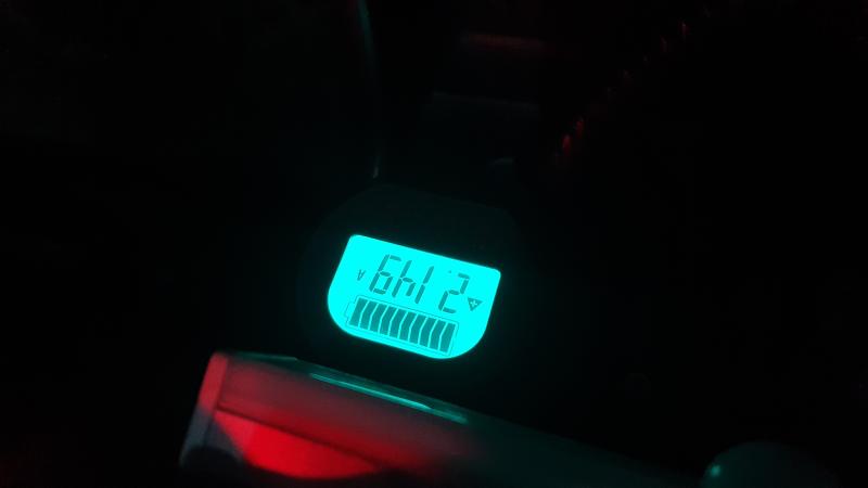

17319617505526562701225208240457.jpgHo invertito il collegamento ed ora quando accendo la macchina mi da +2.578A come mai così poco? E lampeggia la luminosità

Come impostazioni ho messo
Volt di scarica massima 10.8v
Ampere batteria 100A
e la batteria era carica al 100% in pratica quindi ho messo 100%.
Mi fanno strano quei 2.5 ampere quando la macchina è accesa...

In risposta al messaggio di Toyo00 del 18/11/2024 alle 21:42:51
Come impostazioni ho messo Volt di scarica massima 10.8v Ampere batteria 100A e la batteria era carica al 100% in pratica quindi ho messo 100%. Mi fanno strano quei 2.5 ampere quando la macchina è accesa...
E' normale.
Quando è carica vedi passare correnti basse.
Vedrai correnti alte quando avrai la batteria scarica.

In risposta al messaggio di banoyo del 18/11/2024 alle 22:00:36
E' normale. Quando è carica vedi passare correnti basse. Vedrai correnti alte quando avrai la batteria scarica.
Lampeggia e visualizza la freccia in su quando è in carica-
Non lampeggia e visualizza la freccia in giù quando sta scaricando.
Prova a scaricare un poco la batteria a motore spento, poi accendi il motore, vedrai la corrente salire.

In risposta al messaggio di Toyo00 del 18/11/2024 alle 22:04:03
Okkey perfetto allora! Ho modificato l'impianto così.
Perfetto.
Se premi i tasti vedi tensione e percentuale di carica.

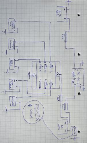

Riprendo un'attimo questo post, ma se attaccassi lo shunt a massa e anche la fusibiliera a massa senza passare diretto dallo shunt potrebbe creare problemi?
Ovviamente anche in tutti utilizzatori (webasto/ luci/frigorifero) metto il - a massa
Questo per non portare un ulteriore cavo dal motore alla cabina

Così per capirci

In risposta al messaggio di Toyo00 del 25/09/2025 alle 15:08:04
Riprendo un'attimo questo post, ma se attaccassi lo shunt a massa e anche la fusibiliera a massa senza passare diretto dallo shunt potrebbe creare problemi? Ovviamente anche in tutti utilizzatori (webasto/ luci/frigorifero) metto il - a massa Questo per non portare un ulteriore cavo dal motore alla cabina
Non cambia nulla rispetto al tuo vecchio disegno, elettricamente è la stessa cosa.
L'importante è che al negativo della BS ci sia solo il B- dello Shunt, il P- lo metti a massa con un filo adeguato ai carichi.
Se ti fa comodo, la massa puoi prenderla in più punti dal telaio (verifica con un tester la continuità).
