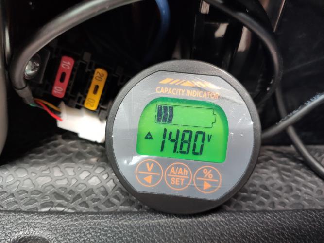

Ciao, alla fine ho scelto un battery monitor che vagamente assomiglia a quello della Victron.
sul tubo ci sono molte recensioni e pare affidabile.
Lo preso con shunt da 100A, più prolunga cavo schermato da 5m.
Pagato 26€ circa.

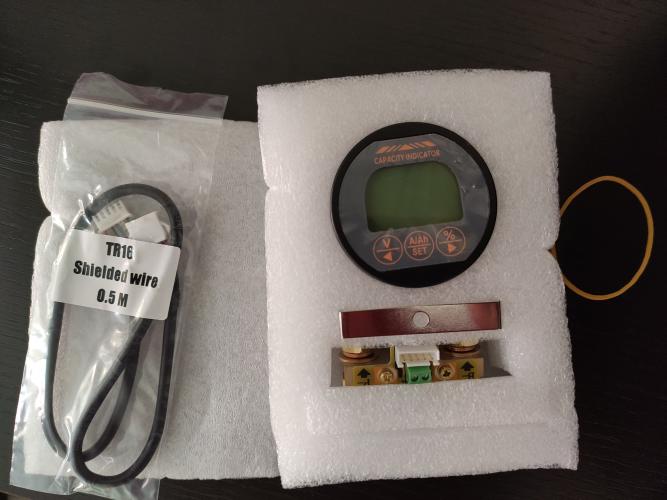

È arrivato il voltmetro/amperometro acquistato su AliExpress.
Rapida installazione volante per constatare il corretto funzionamento, ora aspetto la prolunga del cavo per portare lo strumento ancora non so dove con precisione, forse a cruscotto.

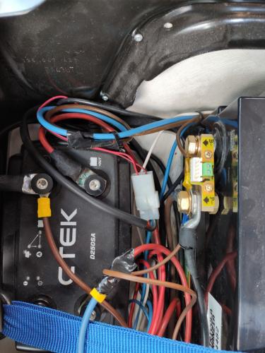

Inserito il 07/06/2020 alle: 14:34:09
Shunt montato, purtroppo la prolunga ancora non è arrivata, intanto lo strumento è sistemato "volante" alla base del sedile.
Utile le informazioni su tensione/corrente e consumo nelle 24ore.

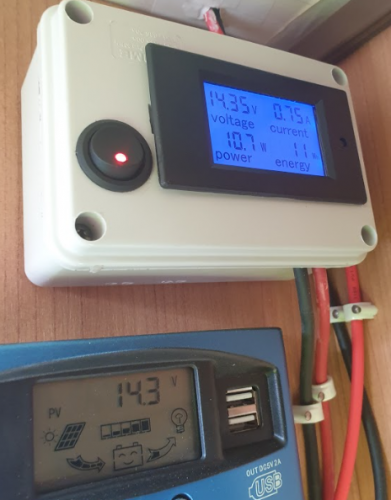

Io ho messo questo, comprato 1 anno fa su Amazon per "l'iperbolica" cifra di 19€ circa:
Proprio ieri ho rimesso a posto tutti i collegamenti della BS, mettendo un quadro con fusibili ed ho approfittato per controllare il corretto funzionamento: è riuscito a misurare i decimi di watt di un LED di stand-by di un caricatore USB che avevo in fondo al camper.

Ciao Francesco.
Ma misura solo la corrente in uscita o anche la corrente in entrata (bidirezionale)?
GinoSerGina
GinoSerGina
22/10/2007 7184
Inserito il 08/06/2020 alle: 22:31:11
In risposta al messaggio di salvatore del 08/06/2020 alle 13:54:53
Ciao Francesco. Ma misura solo la corrente in uscita o anche la corrente in entrata (bidirezionale)?
Sinceramente... non saprei.
Ha un menù con cui fare qualche settaggio (pulsantino sul lato destro della cornice) ma a me interessava vedere il consumo, quindi la corrente in uscita. Purtroppo ho perso il manuale.
Però ad occhio è solo per valori >= 0, quindi presumo sia unidirezionale.
