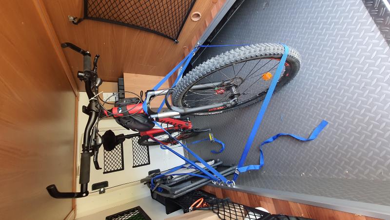

Ciao a tutti,

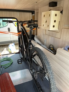

dopo innumerevoli pensieri progetti e consultazioni ho fissato cosi la bici:
20230930_151906(1).jpgLa cinghia che passa dietro la sella è di lunghezza fissa, ha il solo scopo di impedire movimenti all'indetro.
La cinghia davanti comprime la forcella e passando poi sulla gomma tiene la bici contro la cinghia posteriore (blocca il movimento avanti indietro e insieme tengono le gomme contro il pavimento). L'attrito con al gomma anteriore impedische che sterzi. Non vanno nemmeno bloccati i freni.
Si puo fare tutto con una cinghia sola ma poi è più macchinoso mentre cosi si alza la cinghia post sulla bici e la si infila, si alza la cinghia ant si stringe ed è fatta.
Per il tutto ho dovuto comprare 2 chinghie e 8 anelli per i rail (ho voluto usarli doppi).

Ottimo senza spendere una cifra per porta biciclette vari  winklaugh

Si è economico.
A me piace che è rapido (30s?), occupa pochissimo spazio e pesa niente.
Il garage deve essere abbastanza lungo da permettere che la bici si muova 5cm avanti e indietro, altrimenti vanno bloccati i freni (con la cinghia stessa o col velcro).
Resta il problema dello sporco non avendo la U sul pavimento.
Chi ce l'ha..la trovate utile o pulire per pulire..meglio la superficie libera?

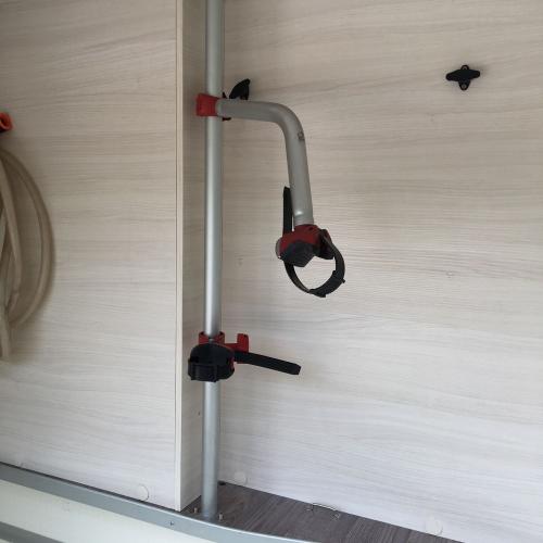

Ciao, sul mio mezzo, il precedente proprietario, ha installato un tubolare di alluminio anodizzato dove scorrono due bracci Fiamma uno lungo ed uno corto per bloccare due bici, le ruote poggiano sulla guida mandorlata che servirebbe per caricare un eventuale scooter, non credo che il costo dei materiali sia alto e la facilità di fissaggio è notevole. Mi sembra una buona idea perchè consente  un facile stivaggio delle mille cianfrusaie che ci portiamo dietro. Un saluto Enzo
Ciao Enzo, grazie, era la mia seconda opzione quella di fissare un montante e metterci un braccetto fiamma, mi sembra tra le soluzioni piu semplici.

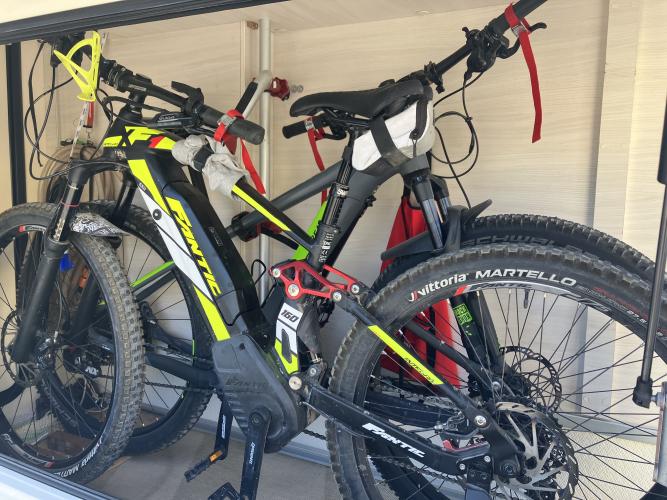

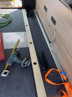

Io ho fatto così:
Asta verticale + 2 bracci fiamma 1° e 3° posto
e così fisso le 2 E-mtb, ma anche 2 biciclette normali.
Le ruote le poso su una tavoletta alla quale, in fase successiva, ho fissato dei listelli con lo scopo di identificare una posizione che sia sempre quella. I listelli posizionano la ruota lateralmente, ma limitano anche il movimento sul loro asse longitudinale (trasversale per il camper). In pratica formano una "U" davanti alle ruote. Poi traziono le leve dei freni. In questo modo le biciclette non si muovono.

Mi piace molto mi sa che te lo copio.

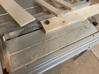

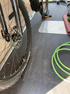

Ecco, da questa foto si vedono le ultime evoluzioni di quel sistema: i 2 listelli di guida per le ruote con i fermi e le fascette a bloccare i freni.

Non ti fai nessuno scrupolo per i freni idraulici sempre in pressione? E' un pistone così piccolo..con una tenuta così piccola. Non cedono per niente? Che camper è, non riconosco il garage..si apre anche da dietro?

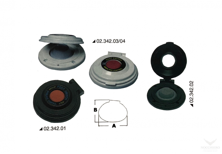

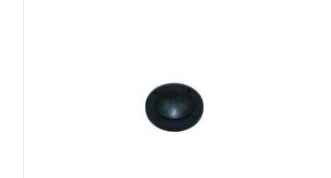

Non serve doccetta con il comando elettrico
e forse non si trova nemmeno
Compera un comando a pedale in gomma e un cavo
che lo colleghi all'impianto.  Con 10,50 euro hai il meglio
https://www.nocchieronautica.co...
O anche più semplice tutto in gomma

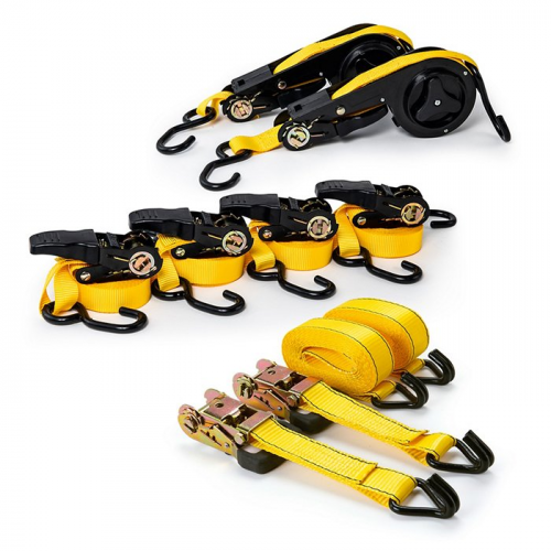

Questo set cinghie fissaggio
in promozione da Aldi a soli 12,99 euro
AUTO XS Set di cinghie tiranti
€ 12,99
per pezzo IVA inclusa
potrebbe essere un Frankia
x quanto riguarda i freni, tenerli in pressione per ore ed ore,bene bene non fa, i freni a mano sono a cavo o elettrici, un motivo ci sarà

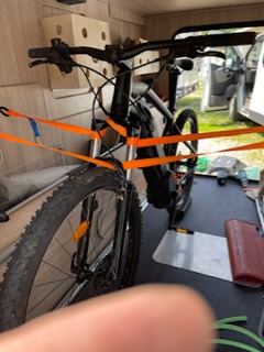

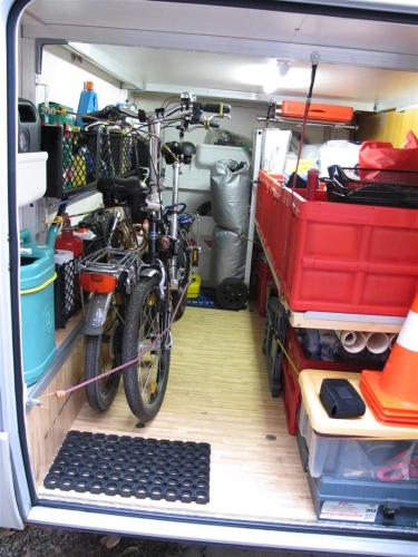

per il peso di due bici non serve nulla di particolare, appoggiate alla parete e due elastici ben tesi.
Foto del precedente camper, ora le bici non le porto visto il peso e tanto non le usavo mai.
