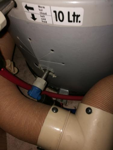

settimana scorsa ho acceso il boiler,  BS103 della truma. Dopo un po l'acqua e calda, e quindi funziona, ma mentre si scalda, ogni tanto il boiler dallo scarico dei fumi, fa come una "sbuffata" pero' di fumi combusti, non gas incombusto.
cmq lacqua la riscalda.
Ieri ho dato una soffiata sia al foro in basso da dove prende aria che a quello superiore da dove escono i fumi, ma devo ancora controllare se fa ancora lo sbuffo in quanto ci mette una decina di minuti (e ieri non ho avuto piu' tempo di testare..)
va be, nel frattempo, mi sono messo a vedere il boiler.

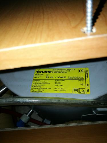

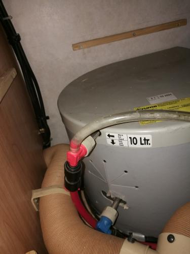

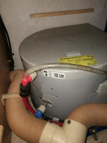

Ho notato che non ha la valvolina di scarico che sta scritta nel manuale di istruzioni, bensi' il tubo che va all'esterno è un tubo collegato a T con l'uscita dell'acqua calda
è quello trasparente nella foto 2 e 4.
è normale questa cosa? è una sistemazione fatta dal vecchio proprietario oppure qeusto boiler è proprio cosi'?
e come faccio a svuotarlo prima del periodo delle gelate?
Buona domenica a tutti!!

..quindi per sbuffata intendi una fase di accensione?
per quanto riguarda la valvola di scarico (valvola a levetta), questa dovrebbe trovarsi sulla linea dell'acqua fredda, prima dell'ingresso al boiler e posizionata sul pavimento e con lo scarico a terra.
in pratica, nei periodi di fermo invernali, stacchi la pompa e sollevi la levetta che così scaricherà a terra l'acqua contenuta nel boiler.
il tubicino trasparente di cui parli, non è altro che lo scarico della valvola di sovra-pressione (il raccordo rosso).

per l'ennesima volta ribadisco che quella valvoa rossa in uscita calda non è di sovvrapressione ma solo e unicamente di aspirazione aria , spero di non ribadirlo altre volte , la valvola di scarico boiler deve esserci e potrebbe essere anche non vicino al boiler ma sul pavimente nelle vicinanze quindi cerca bene e la troverai , per gli sbuffi occasionali è probabile che la combustione sul bruciatore non sia corretta oppure il riduttore gas non lavora bene

In alcuni modelli del S.B. 677 garage, il rubinetto dello svuotamento boiler si trova dentro il garage... come apri il portellone dx del garage, noterai vicino allo spigolo dx dove termina il pavimento in legno del mezzo , un tappo in legno che normalmente è fissato da due viti...svita le due viti e lo dovresti trovare proprio lì...

Provo a seguire il tubo di ingresso e vedere se sta prima. Il tubo di pescaggio aria messo a t con l'uscita acqua calda va a finire sotto il camper. L'unica per trovare la valvolina allora sarà cercare sotto il camper un altro foro di uscita acqua immagino... E li vedere poi...
