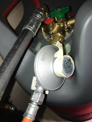

Buongiorno,

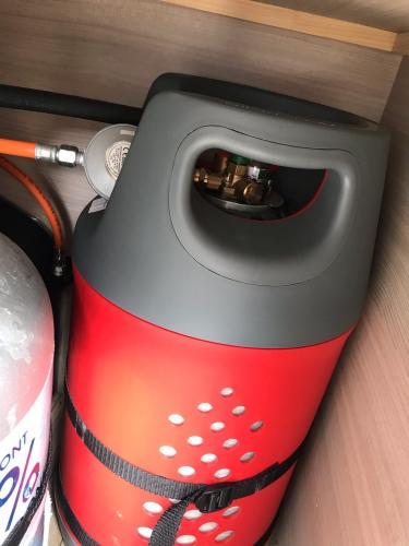

viaggiando principalmente all'estero ho appena comprato questa bombola GPL ricaricabile Drehmeister:
L'ho caricata circa fino a meta' capienza al distributore GPL, e l'ho collegata all'ingresso del circuito gas del mio van tramite un regolatore di pressione tedesco che si accoppia con la bombola tedesca senza la necessita' di alcun bullone adattatore. Allego qui sotto un paio di foto dell'impianto montato (il tubo nero e' quello di carico da utilizzare al distributore GPL).
Ho fatto alcune prove oggi, utilizzando un solo elettrodomestico alla volta:
1) accensione dei due fornelli: il fuoco si accende correttamente, ma la bombola emette un sibilo anche se non avverto alcun odore di gas.
2) accensione frigo trivalente: il frigo va in combustione, e la bombola NON emette alcun sibilo.
3) accensione Truma per riscaldamento (ma boiler acqua spento): la stufa produce riscaldamento ma la bombola emette un sibilo, anche se non avverto alcun odore di gas.
Ho provato anche tutti e tre i sistemi in funzione (fornello, frigo, Truma) e il sibilo si ascolta solo quando o la Truma o il fornello sono accesi. Ho provato anche a tenere lo sportello del gavone bombole chiuso, e alla riapertura non c'e' alcun odore di gas.
DOMANDE:
a) vedo che la bombola ricaricabile ha un manometro per il livello gas, che oscilla facilmente quando la bombola viene mossa o anche quanto il gas fluisce. Puo' essere che sia il manometro che emette un sibilo audio?
b) cosa altro potrebbe causare questo rumore sibilante, che fa pensare ad una perdita di gas ma di fatto non sembra esserci fuoriuscita visto che manca odore di gas nel gavone?
c) potrebbe essere che il sibilo e' normale quando il gas fluisce dalla bombola, e forse non si avverte con l'uso del frigo in quanto la fiammella e' molto piccola e quindi il consumo di gas molto ridotto?
Se qualcuno ha utilizzato bombole GPL ricaricabile e vuol portare la propria esperienza, sarebbe il massimo della gentilezza!
GRAZIE!

Buongiorno, viaggiando principalmente all'estero ho appena comprato questa bombola GPL ricaricabile Drehmeister: ... L'ho caricata circa fino a meta' capienza al distributore GPL, e l'ho collegata all'ingresso del
circuito gas del mio van tramite un regolatore di pressione tedesco che si accoppia con la bombola tedesca senza la necessita' di alcun bullone adattatore. Allego qui sotto un paio di foto dell'impianto montato (il tubo nero e' quello di carico da utilizzare al distributore GPL). Ho fatto alcune prove oggi, utilizzando un solo elettrodomestico alla volta: 1) accensione dei due fornelli: il fuoco si accende correttamente, ma la bombola emette un sibilo anche se non avverto alcun odore di gas. 2) accensione frigo trivalente: il frigo va in combustione, e la bombola NON emette alcun sibilo. 3) accensione Truma per riscaldamento (ma boiler acqua spento): la stufa produce riscaldamento ma la bombola emette un sibilo, anche se non avverto alcun odore di gas. Ho provato anche tutti e tre i sistemi in funzione (fornello, frigo, Truma) e il sibilo si ascolta solo quando o la Truma o il fornello sono accesi. Ho provato anche a tenere lo sportello del gavone bombole chiuso, e alla riapertura non c'e' alcun odore di gas. DOMANDE: a) vedo che la bombola ricaricabile ha un manometro per il livello gas, che oscilla facilmente quando la bombola viene mossa o anche quanto il gas fluisce. Puo' essere che sia il manometro che emette un sibilo audio? b) cosa altro potrebbe causare questo rumore sibilante, che fa pensare ad una perdita di gas ma di fatto non sembra esserci fuoriuscita visto che manca odore di gas nel gavone? c) potrebbe essere che il sibilo e' normale quando il gas fluisce dalla bombola, e forse non si avverte con l'uso del frigo in quanto la fiammella e' molto piccola e quindi il consumo di gas molto ridotto? Se qualcuno ha utilizzato bombole GPL ricaricabile e vuol portare la propria esperienza, sarebbe il massimo della gentilezza! GRAZIE!
Cerca una bomboletta cercafughe per GPL (costo: 4-12€). E' molto simile a una bombola di schiuma da barba (anzi si può usare anche quella da barba). Spruzzi la schiuma sulle giunzioni bombola-tubi, accendi i vari apparecchi e guardi se si sviluppano delle bollicine. Se non si sviluppano bollicine, e senti il sibilo, non siamo in presenza di una fuga, ma di altro, e potrebbe essere una cosa insignificante.

Non sarà il riduttore di pressione che con determinate portate fa vibrare la membrana?

Sarà sicuramente sbagliato quello che dirò,ma non potrebbe essere il regolatore che sibila quando c'è una necessità di utilizzo gpl elevato:il passaggio di tanto gas attraverso il regolatore ti fa un effetto "fischietto".
Il consumo di gas del frigo è ridicolo perciò non fischia,coi fuochi del fornello(magari hai una specie di gas rapido(se si chiama così)ne richiede di più e con la stufa ancora di più per cui hai il sibilo.
Hai provato a stringere il regolatore alla bombola?
Ti ripeto è una supposizione per cui aspetta chi ne sa.
e guardi se si sviluppano delle bollicine. Se non si sviluppano bollicine, e senti il sibilo, non siamo in presenza di una fuga, ma di altro, e potrebbe essere una cosa insignificante. Ciao da Dash
Ciao Dash,
la bomboletta cercafughe di gas ce l'ho e di solito la uso, ma se noti il montaggio nella foto non e' facile da srpuzzare e osservare. Purtroppo il tubo arancione e' piuttosto corto, e non sentendo odore di gas cmq direi che perdite non ce ne sono. Valuto cmq di fare un controllo con la bomboletta cercafughe, magari provando ad avere un montaggio alternativo della bombola per migliore accesso ai bulloni di giunzione.
grazie!
Lo stesso riduttore di pressione non emette alcun rumore/sibilo se utilizzato con le bombole classiche (sia metallo che vetroresina), quindi pare tutto indicare un sibilo nella bombla ricaricabile in foto, quando utilizzata con flussi di gas superiori a quelli del frigo trivalente.

Sarà sicuramente sbagliato quello che dirò,ma non potrebbe essere il regolatore che sibila quando c'è una necessità di utilizzo gpl elevato:il passaggio di tanto gas attraverso il regolatore ti fa un effetto fischietto.
Il consumo di gas del frigo è ridicolo perciò non fischia,coi fuochi del fornello(magari hai una specie di gas rapido(se si chiama così)ne richiede di più e con la stufa ancora di più per cui hai il sibilo. Hai provato a stringere il regolatore alla bombola? Ti ripeto è una supposizione per cui aspetta chi ne sa. Ciao Paolo.
Non credo sia il regolatore in quanto NON sibila se usato con le bombole tradizionali, quelle scambiabili nei negozi di camping. Direi che e' la bombola, adesso provo anche a scrivere al produttore.

Il regolatore tedesco non va bene per noi perché è superiore a 30mbar.
Probabilmente non sarà quello il problema ..aspetta che arrivi Ecostar...

Il regolatore tedesco non va bene per noi perché è superiore a 30mbar. Probabilmente non sarà quello il problema ..aspetta che arrivi Ecostar...
Non è detto
Da tempo i tedeschi si sono adeguati alla portata di 30 mb in bassa pressione e la differenza sta solo negli attacchi
Il VAN me lo hanno consegnato con il regolatore tedesco Truma da 30 mb con adattatore per bombola italiana l'ho smontato e messo un GOK con filetti italiani per eliminare una riduzione

quel rumore o sibilo che senti oltre una certa portata e prelievo a mio parere è causato dalla valvola sulla bombola  , con quelle basse portate e prelievo non penso sia causato dal riduttore , escluderei anche una fuga di gas perchè quella si sente a naso e non a orecchio , comunque nulla di preoccupante però anche con un prelievo max di 1.5 kg/h la valvola sulla bombola non dovrebbe creare nessun rumore o sibilo
Grinza anche in Germania da svariati anni si sono adeguati passando da 50 mbar a 30 mbar

Potrebbe essere il rubinetto della bombola che apre "quanto basta" per far passare il gas?
Vedendolo della foto, mi sembra più piccolo di quello delle solite bombole da campeggio.
Confermoi che il mio regolatore tedesco ha una uscita a 30mbar, mi e' stato consegnato dal rivenditore in fase di ritiro del van, cosi' da essere piu' flessibili viaggiando in europa.

Potrebbe essere il rubinetto della bombola che apre quanto basta per far passare il gas? Vedendolo della foto, mi sembra più piccolo di quello delle solite bombole da campeggio.
OK ma questo vorrebbe direi che la valvola di chiusura sulla bombola non apre abbastanza? In effetti non ho provato aprendola a diversi livelli, e' una prova interessante da fare!
di gas perchè quella si sente a naso e non a orecchio , comunque nulla di preoccupante però anche con un prelievo max di 1.5 kg/h la valvola sulla bombola non dovrebbe creare nessun rumore o sibilo  Grinza anche in Germania da svariati anni si sono adeguati passando da 50 mbar a 30 mbar  mario
Sono d'accordo che una fuga di gas la si sente a naso! Al momento della prima ricarica a distributore GPL, dopo aver staccato la pistola per sbaglio ho svitato il bullone del tubo di carico che gha sfiatato la pressione nel tubo. La fuoriscita del solo gas contenuto nel tubo di carico ha lasciato un odore fortissimo nel gavone per un paio di giorni, quindi e' stata una buona esperienza per capire quanto puzzi il gas rilasciato da una eventuale perdita! Inoltre con gli scarichi a pavimento, il gas fuoriuscito dovrebbe cmq sfogare verso il basso, uscendo dal van.

Una volta i Tedeschi avevano 50mBar, ma da parecchi anni usano 30mBar come tutta Europa.

Confermo il regolatore di pressione con attacco tedesco:
M 1.2 kg/h, pOutput 30 mbar
G.12 H.4 pInput 0.3-16 bar
Ho provato ora ad aprire la valvola verde della bombola, invece che aprire il solito quarto di giro, di aprire mezzo giro, un giro completo e anche un giro e mezzo: il sibilo si sente cmq, come descritto sopra. Ora provo a verificare anche con il produttore, cmq sia odore di gas non si avverte quindi pare proprio un sibilo di flusso di gas, non da perdita di gas.
