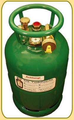

Il dubbio però credo fosse sulla ricarica al distributore e mi pare che tu già altrove hai detto che non è possibile e che al distributore viene ricaricata solo se fissata debitamente. Marco
Marco , la bombola deve essere fissata nel suo apposito vano con svariate soluzioni in modo che sia anche removibile nel senso che non va saldata al telaio , ripeto e ribadisco che l'attacco esterno per la ricarica al momento non è obbligatorio , penso di essere stato chiaro e trasparente anche nell'altro post e mai ho specificato che una bombola ricaricabile deve essere fissata nel suo vano in mono non removibile , cerchiamo di capirci senza inventarsi nulla
11/11/2004 10021
Inserito il 10/09/2018 alle: 13:39:15
In risposta al messaggio di Clint del 10/09/2018 alle 13:13:38
Ciao e grazie per la preziosa informazione. Volendo installarne 2 sul camper devo rivolgermi ad un installatore di  impianti gas per auto in modo da avere la certificazione? E poi far trascrivere il tutto sul libretto di circolazione?
Ciao Clint,
purtroppo su questo genere di bombole non mi sembra ci sia una normativa ben precisa e nemmeno al riguardo dei serbatoi fissi usati per uso domestico.
Quindi non credo che nessun installatore ti certifichi il corretto montaggio di una bombola ricaricabile anche perchè non potrebbe riferirsi a nessuna normativa.
Per eccesso basterebbe inserire nel vano bombole di un camper uno di questi serbatoi e caricarlo direttamente al distributore senza bisogno di alcuna tubazione particolare.
Tantomeno serve la trascrizione sul libretto.

Inserito il 10/09/2018 alle: 13:58:59
In risposta al messaggio di ecostar del 10/09/2018 alle 13:31:23
non è obbligatorio , penso di essere stato chiaro e trasparente anche nell'altro post e mai ho specificato che una bombola ricaricabile deve essere fissata nel suo vano in mono non removibile , cerchiamo di capirci senza inventarsi nulla  Mario
Al distributore di benzina, diesel, gpl normale e' possibile e legale riempire una bombola di quelle nuove speciali col meccanismo che evita il riempimento eccessivo se la bombola e' libera, fuori dal camper ?
in italia e in tutt'europa vale la stessa normativa ?

Inserito il 10/09/2018 alle: 14:17:21
In risposta al messaggio di IZ4DJI del 09/09/2018 alle 19:41:50
NO, devono essere fissate in modo inamovibile e la presa di carica deve essere esterna al camper e non sulla bombola.
per essere inamovibili dovrebbero essere saldate direttamente al telaio cosa fortunatamente vietata , anche la ricarica tramite attacco esterno dal vano bombole al momento non è richiesta ma è facoltativa

Inserito il 19/09/2018 alle: 16:25:57
In risposta al messaggio di ecostar del 10/09/2018 alle 14:17:21
per essere inamovibili dovrebbero essere saldate direttamente al telaio cosa fortunatamente vietata , anche la ricarica tramite attacco esterno dal vano bombole al momento non è richiesta ma è facoltativa   mario
Ora non ricordo dove lo ho letto, ma sono sicuro che ho letto che per essere a norma (con le nuove norme) devono essere fissate con striscie di metallo imbullonate, come i bomboloni (e non con le fettucce con fibbia). Con inamovibili intendevo questo, cioè che bisogna usare attrezzi e sbullonare, e non che si tolgano con le mani, poi tutto si puo togliere, anche il motore wink.
Guardando anche sui siti dove vendono le bombole ricaricabili, vendono anche le apposite fasce mettalliche da imbullonare le bomboe in sostituzione di quelle fettucce dei camper.
Anche la cosa della presa carica che non deve essere all interno del gavone o del camper la ho letta, e mi sembra anche giusto che lo sbuffo di gas quando si stacca la pistola see ne vada nell aria e non dentro al gavone.
Mi sembra che sia così anche per le auto, una volta si apriva il baule o si attaccava la pistola direttamente sul bombolone dentro al baule, mentre ora vedo che mettono sempre l'allaccio esterno, probabilmente dentro all auto non si puo più.
Poi, non ricordo dove lo ho letto, mi sembra di ricordare qualcosa di attendibile, ma potrei anche avere letto una min-chiata winksmiley
Modificato da IZ4DJI il 19/09/2018 alle 16:34:35

Inserito il 19/09/2018 alle: 18:52:25
In risposta al messaggio di IZ4DJI del 19/09/2018 alle 16:25:57
inamovibili intendevo questo, cioè che bisogna usare attrezzi e sbullonare, e non che si tolgano con le mani, poi tutto si puo togliere, anche il motore . Guardando anche sui siti dove vendono le bombole ricaricabili, vendono anche le apposite fasce mettalliche da imbullonare le bomboe in sostituzione di quelle fettucce dei camper. Anche la cosa della presa carica che non deve essere all interno del gavone o del camper la ho letta, e mi sembra anche giusto che lo sbuffo di gas quando si stacca la pistola see ne vada nell aria e non dentro al gavone. Mi sembra che sia così anche per le auto, una volta si apriva il baule o si attaccava la pistola direttamente sul bombolone dentro al baule, mentre ora vedo che mettono sempre l'allaccio esterno, probabilmente dentro all auto non si puo più. Poi, non ricordo dove lo ho letto, mi sembra di ricordare qualcosa di attendibile, ma potrei anche avere letto una min-chiata
Tommaso , non l'ho specificato ma mi riferivo al classico vano bombole non comunicante con la cellula sia da chiuso che aperto , chiaramente per quei vani bombole all'interno del garage o all'interno della cellula quando aperti sono comunicanti con la stessa cellula e in quel caso è chiaro che l'attacco per la ricarica deve essere esterno , capirai che ogni casistica ha una sua regola , idem anche per le fascie di contenimento bombole

Inserito il 19/09/2018 alle: 20:18:29
In risposta al messaggio di ecostar del 19/09/2018 alle 18:52:25
aperti sono comunicanti con la stessa cellula e in quel caso è chiaro che l'attacco per la ricarica deve essere esterno , capirai che ogni casistica ha una sua regola , idem anche per le fascie di contenimento bombole  mario
Ormai la tendenza è a fare il vano bombole nel garage, come da me, uno sportello esterno in meno e quindi minori costi di produzione.
