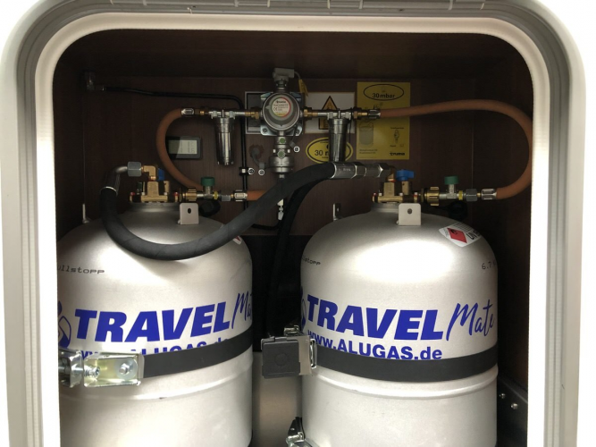

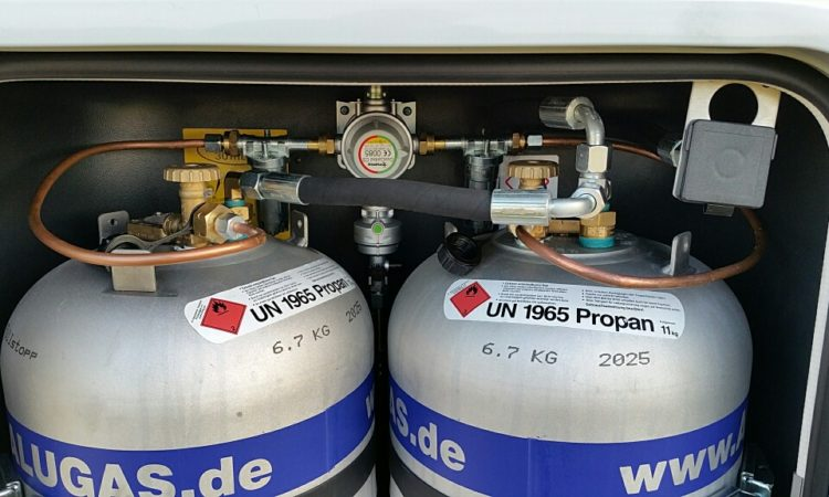

Una coppia di Alugas   in alluminio
e si risolvono tanti problemi.
Mai smontata d a 7 anni e
sempre trovata la ricarica.
