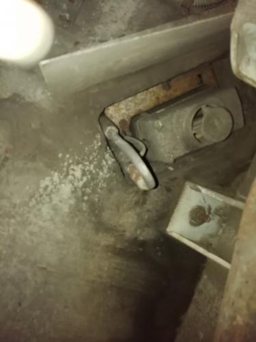

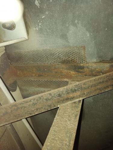

Riguardo al vento queste sono le 2 installazioni della stufa:la prima dell arca, la seconda dell Adria... IMG_20190730_222606.jpgIMG_20190730_222533(2).jpgcone si vede sull arca il tutto é incassato molto bene sotto una griglia e anche con vento fortissimo funziona perfettamente, sull Adria invece é molto esposto e sporge dal pavimento e con vento già a 30/40 kmh fa molta fatica.

Lo so,sto per bestemmiare,ma la soluzione di arca non la trovo poi così intelligente.Sicuramente proteggerà meglio dalle folate di vento,ma in caso di "soffiata"di pulizia(sai quella che si fa per scrupolo appena prima di partire)sull'adria si può fare mentre per l'arca devi soffiare alla cieca o se vuoi dare la soffiata devi smontare la stufa.
Anche la mia stufa è installata in quel modo e non ho mai avuto problemi di spegnimento(col boiler sì,però in certe condizioni è normale credo.

In risposta al messaggio di Paolol del 03/08/2019 alle 12:31:57
Lo so,sto per bestemmiare,ma la soluzione di arca non la trovo poi così intelligente.Sicuramente proteggerà meglio dalle folate di vento,ma in caso di soffiatadi pulizia(sai quella che si fa per scrupolo appena prima di
partire)sull'adria si può fare mentre per l'arca devi soffiare alla cieca o se vuoi dare la soffiata devi smontare la stufa. Anche la mia stufa è installata in quel modo e non ho mai avuto problemi di spegnimento(col boiler sì,però in certe condizioni è normale credo. Ciao Paolo.
Ciao! Finora non ho mai dovuto soffiare... In effetti con l arca dovrebbe essere più rognoso... Il fatto che fa la differenza col vento non é tanto l griglietta che l Adria non ha... Piuttosto penso che il bulbo sporge di alcuni cm sotto il pavimento (dalla foto non si percepisce), mentre Nell arca, anche togliendo la griglia, risulta incassato e quindi protetto...
Se mi desse problemi in situazioni di freddo vedrò di costruire una protezione...
Comunque é l unica soluzione meglio costruita sull arca.. Tutto il resto è molto meglio pensato e assemblato sull Adria...
E con sorte fra un mese mi libero dell arca, me l ha prenotato una famiglia non appena avrà la targa nuova (il prezzo non si dicewink​​​​​​)... Speriamo non facciano il bidone... In ogni caso non ho nemmeno messo l annuncio su internet, quindi sono fiducioso.
