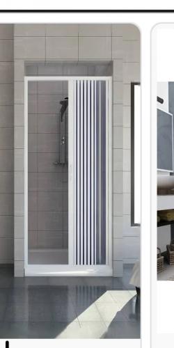

Anche una cosa così, si possono smontare, togliere stecche, farle più piccola, vai a Leroy merlin, tecnomat, oby o qualsiasi brico e trovi tante soluzioniIMG_5454.jpeg
Questa puo' essere una buona soluzione se e' waterproof
Certo che è waterproof, l'ho messo nella doccia che ho nel mio garage. La uso quando torno dalla spiaggia.

In risposta al messaggio di Grinza del 28/02/2024 alle 16:32:06
Ciao, io ho messo proprio una porta così nel mio camper.
E' modificabile a piacere e tiene bene.
Al tempo ho speso circa 100€.
Buoni Km. Cricio

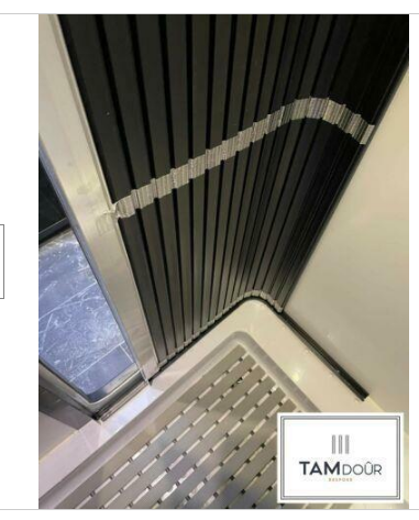

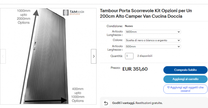

Come porta vedi questa su ebay

Inserito il 01/03/2024 alle: 04:54:08
la tenda ovviamente se non la asciughi ti darà odori problemi (  ma anche qualsiasi altra porta lo farà e questa scorrevole a doghe ( della foto ) non la asciughi facilmente .
Deve essere liscia come lo è una tenda ma più rigida in modo da poterla ascougare con un panno/spugna
Una tenda in plastica la ascoughi e poi con 10/20 € la butti e metti una nuova asciutta ( all ikea la più venduta 3,95€  ! ne butti una a viaggio settimana )
