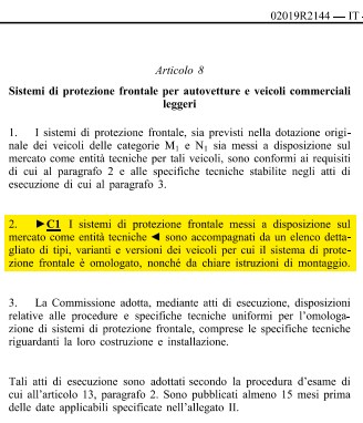

Il montaggio di un sistema di protezione frontale e' consentito a condizione che il dispositivo sia:
- omologato come entita' tecnica indipendente;
- commercializzato con l'elenco dettagliato di tipi, varianti e versioni dei veicoli per i quali l'omologazione e' stata rilasciata,
ai sensi del Regolamento (UE) 2019/2144:
L'omologazione puo' risultare rilasciata in base a:
- Direttiva 2003/102/CE (allegato 1, punto 3.1);
- Regolamento (CE) 2009/78 (allegato 1, sezione 2);
- Regolamento ONU n.127,
come previsto nell'Allegato XII del Regolamento (UE) 2021/535.

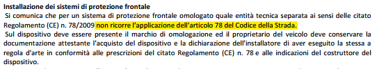

In materia il MIT ha emanato la circolare prot. 36551 del 26 novembre 2019 con le seguenti indicazioni:
In buona sostanza i sistemi di protezione frontale sono trattati in modo assolutamente analogo ai portabagagli omologati 26R.

    Il montaggio di un sistema di protezione frontale e' consentito a condizione che il dispositivo sia: - omologato come entita' tecnica indipendente; - commercializzato con l'elenco dettagliato di tipi, varianti e versioni
dei veicoli per i quali l'omologazione e' stata rilasciata, ai sensi del Regolamento (UE) 2019/2144: L'omologazione puo' risultare rilasciata in base a: - Direttiva 2003/102/CE (allegato 1, punto 3.1); - Regolamento (CE) 2009/78 (allegato 1, sezione 2); - Regolamento ONU n.127, come previsto nell'Allegato XII del Regolamento (UE) 2021/535. In materia il MIT ha emanato la circolare prot. 36551 del 26 novembre 2019 con le seguenti indicazioni:     In buona sostanza i sistemi di protezione frontale sono trattati in modo assolutamente analogo ai portabagagli omologati 26R.
Quindi devo trovare un bull bar omologato esattamente per il mio veicolo.

Per quanto a mia conoscenza il portabici  NON gode di omologazioni , tranne che non venga omologato unitamente al veicolo per il quale sia stato previsto come dispositivo opzionale da parte del costruttore.
Il sistema di protezione frontale e' invece omologato come entita' tecnica indipendente, al pari - ad esempio - del portabagagli.
Si tratta quindi di un dispositivo destinato a fare parte di un veicolo, e non va considerato come carico trasportato la cui sistemazione e' notoriamente regolamentata dall'art. 164 del cds.
