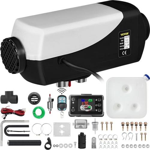

71A15oiitdL__AC_SX679_.jpgbuon giorno a tutti
chiedo un consiglio: ho un camper del 1991 ford transit ,il boiler un ati jolly combi mi ha abbandonato.
ho chiesto dei preventivi , per installare una stufa solo per il riscaldamento della truma mi hanno fatto un preventivo di circa euro 2000 installata
premetto che l acqua calda non mi interessa in quanto il camper lo uso prevalentemente nei campeggi attrezzati, per quanto riguarda il riscaldamento in primavera quando la stagione e ancora fresca mi sarebbe utile,per cui guardandomi intorno ho optato per queste soluzioni:
VEVOR 8KW CIRCA EURO 150  (è rumoroso? consigliabile montarlo esterno o interno? l'aria è di cattivo odore?)
stufa elettrica a olio o al quarzo attaccandomi direttamente al cavo della colonnina in modo da non daneggiare impianto elettrico del camper qui la spesa e irrisoria
cosa mi consigliate?
esperienze col cine basto? o stufe?
il camper è di mt.5.30
non lo uso d'inverno
grazie a tutti e tanta buona salute
marco

Inutile montarlo se non lo usi d'inverno, ti muori di caldo. Utile una stufetta tanto per stemperare.

Basta e avanza un 5 Kwatt, il Vevor, tra i cinebasto, va per la maggiore, ce l’ho anch’io e lo uso per riscaldare il mezzo in viaggio.
Una stufetta o meglio un radiatore ad olio richiede la 220 volt, se vai solo in campeggi o aree con corrente potrebbe essere l’ottimale.

Si è rumoroso, ma non perché è cinese, ma perché è la sua tecnologia, anche quelli più blasonati fanno ugualmente rumore
Quello che fa più fastidio, è il ticchettio della pompa.
Ma non hai proprio la stufa, o quella che hai non funziona?
Perché se c'è l'hai e non funziona, non si spende.molto a sistemarla
TI invito a.pensare anche al.discorso.boiler, anche se dici di utilizzarlo solo in aree e campeggi,.non è così scontato che  riesci sempre ad usufruirne
Mi è capitato molte volte, soprattutto in aree sosta, che l'acqua calda finisse troppo presto,oppure essere a pagamento, senza contare quelle giornate non proprio bellissime che ti fanno passare la voglia di usare i servizi delle strutture
Io ti consiglierei di fare un investimento di una stufa combinata tipo questa

Ho girato qualche anno con un furgonato senza riscaldamento, lo usavo solo in estate, e avevo con me un radiatorino da 500 W. che usavo in campeggi montani, mi sono trovato bene.
Ovviamente un riscaldatore a gasolio è meglio, ma ha varie complicazioni, installazione, collegamenti vari, rumorosità della pompa, la ventola è nella norma, ma serve solo se fa veramente freddo.
