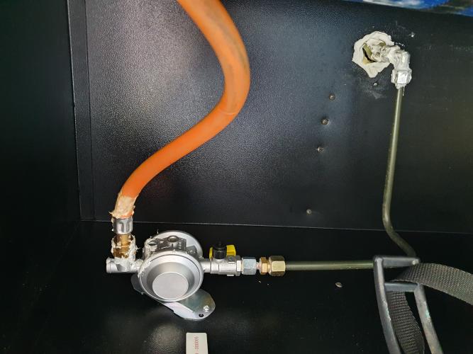

Ciao a tutti, ho appena acquistato un camper usato e vorrei cambire per sicurezza tutto il blocco del regolatore gas. Allego una foto e chiedo suggerimenti sul tipo di regolatore da installare. Doamndina: a cosa serve il pulsante verde rotondo che c'è vicino al rubinetto della bombola? (sembra una rotella ma gira a vuoto e si spinge verso l'interno) . Invece la rotella nera in corrispondenza del regolatore è un tappo? se la svito si allenta ma non ho capito a cosa serve!! Grazie

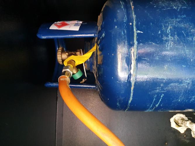

quel pulsante serve in caso di rottura del tubo che blocca la fuoriuscita del gas.

Il pulsante verde è una valvola di sicurezza che interrompe il flusso del gas in caso di rottura del tubo. Quando apri la bombola (soprattutto dopo un cambio) devi "riarmare" il tubo schiacciando il bottone verde.
La rotella nera sul regolatore serve per fare delle prove ti tenuta dell'impianto del gas. Nell'uso pratico all'utilizzatore non serve a nulla.
Il regolatore non ha scadenza, mentre il tubo arancione in alta pressione scade dopo 10 anni. Per sicurezza io li cambierei entrambi, con 30/40€ hai l'impianto nuovo e in regola.

Il pulsante verde è una valvola di sicurezza che interrompe il flusso del gas in caso di rottura del tubo. Quando apri la bombola (soprattutto dopo un cambio) devi riarmare il tubo schiacciando il bottone verde. La rotella
nera sul regolatore serve per fare delle prove ti tenuta dell'impianto del gas. Nell'uso pratico all'utilizzatore non serve a nulla. Il regolatore non ha scadenza, mentre il tubo arancione in alta pressione scade dopo 10 anni. Per sicurezza io li cambierei entrambi, con 30/40€ hai l'impianto nuovo e in regola.

se devi cambiare il regolatore, metterei il
GOK Caramatic Drive Two
, puoi collegare entrambe le bombole e quando una finsce commuta automaticamente sulla seconda. Inoltre eviti di dovere  sempre aprire e chudere le bombole che potranno stare sempre aperte. Costa un po caro.
Oppure se non ti serve la commutazione, il
Gok Caramatic singolo
, ma anche lui con la funzione di sicurezza che permette di non dovere chiudere la bombola.
Con il tuo attuale che non ha dispositivi di sicurezza, in marcia devi sempre chiudere la bombola.
Quando la riapri devi tenere premuto a fondo un paio di secondi il tasto verde per fare aprire la valvola (hai la valvola di sicurezza solo sul tubo, ma non sul regolatore).
Terza opzione, e se non ti serve la commutazione, direi la migliore scelta e piu economica, elimini tutto e metti un regolatore normale che colleghi con apposito tubo direttamente sul raccordo del tubo di rame.
Qui puoi vedere cosa ti serve:
http://www.iz4dji.it/Lavori/Reg...
io lo tengo come emergenza, ma è perfetto, sicuro e perfettamente legale e utilizzabile anche per uso regolare.
Con poche decine di euro risolvi.

se devi cambiare il regolatore, metterei il GOK Caramatic Drive Two, puoi collegare entrambe le bombole e quando una finsce commuta automaticamente sulla seconda. Inoltre eviti di dovere  sempre aprire e chudere le bombole
che potranno stare sempre aperte. Costa un po caro. Oppure se non ti serve la commutazione, il Gok Caramatic singolo, ma anche lui con la funzione di sicurezza che permette di non dovere chiudere la bombola. Con il tuo attuale che non ha dispositivi di sicurezza, in marcia devi sempre chiudere la bombola. Quando la riapri devi tenere premuto a fondo un paio di secondi il tasto verde per fare aprire la valvola (hai la valvola di sicurezza solo sul tubo, ma non sul regolatore). Terza opzione, e se non ti serve la commutazione, direi la migliore scelta e piu economica, elimini tutto e metti un regolatore normale che colleghi con apposito tubo direttamente sul raccordo del tubo di rame. Qui puoi vedere cosa ti serve: io lo tengo come emergenza, ma è perfetto, sicuro e perfettamente legale e utilizzabile anche per uso regolare. Con poche decine di euro risolvi.
Grazie del consiglio ma una domanda, il mio regolatore è già un gok ma non so quale. Se monto il gok caramatic singolo posso evitare di chiudere la bombola ogni volta che parto?come fa il regolatore a capire che sei in movimento?
in realtà ho provato con acqua saponata e tutte le giunture tengono bene e non sembrano esserci bolle e perdite. pensavo semplicemente di sostituire il tubo arancione con uno analogo giussto epr scrupolo e di prendere questo
che mi sembra uguale a quello montato anche se non marcato gok

come ti ha ben specificato Tommaso il tuo regolatore GOK non ha nessuna sicurezza quindi devi viaggiare con gas chiuso , per poter viaggiare con gas aperto oltre che al blocco gas lato alta pressione (che possiedi) serve anche un blocco gas sul regolatore (lato bassa pressione) , quel blocco potrebbe intervenire con crash sensor oppure con una portata di gas superiore di 1,5 kg/h come lo era sul precedente secumotion , non è il regolatore che deve capire quando il gas e chiuso o aperto ma sei tu che all'occorrenza devi aprire o chiudere il gas
ti faccio un esempio sul duocontrol oppure sul ceramatic drive two che hanno le stesse identiche funzioni , praticamente lo scambio bombola avviene solo quando una bombola è in esaurimento e il dispositivo causa poca pressione commuta sulla bombola piena , capisci che in automatico ha solo questa funzione + il crash sensor che interviene in caso di urto di una certa rilevanza , l'apertura o chiusura della bombola devi governarla tu
Il tuo è il regolatore GOK da parete, quello installato di solito sulle roulotte e dovrebbe essere QUESTO :
Puo essere legalmente utilizzato anche sui camper, ma come dicevo devi sempre chiudere la bombola quando ti sposti.
La cosa è semplice, il regolatore non sa se sei fermo o ti sposti, e quindi la bombola sta sempre aperta anche in movimento. Però il tuo non ha nessun sistema di sicurezza, quindi è quello il motivo per cui devi chiudere la bombola. Invece i regolatori autorizzati a tenere la bombola aperta anche in viaggio, hanno un sensore di impatto, in caso di incidente, un sesore blocca immediatamente e chiude il gas (il tasto verde che c'è su questi regolatori).
Il Link del tubo non si vede, ma quello identico al tuo è QUESTO .
Questo tubo lo puoi usare sul tuo attuale regolatore, ma anche su quelli con sicurezza (e su quelli è obbligatorio).
Sul tubo dovrebbe esserci stampata una data, il tubo va sostituito dopo i 10 anni, se la data non è scaduta e il tubo è bello e non presenta screpolature, onestamente risparmierei la spesa e lo sostituirei a scadenza.
Puoi trovare sia tubi che regolatori marcati GOK o marcati TRUMA, sono gli stessi identici, la GOK produce per TRUMA che commercializza solamente.

Il tuo è il regolatore GOK da parete, quello installato di solito sulle roulotte e dovrebbe essere QUESTO: Puo essere legalmente utilizzato anche sui camper, ma come dicevo devi sempre chiudere la bombola quando ti sposti.
La cosa è semplice, il regolatore non sa se sei fermo o ti sposti, e quindi la bombola sta sempre aperta anche in movimento. Però il tuo non ha nessun sistema di sicurezza, quindi è quello il motivo per cui devi chiudere la bombola. Invece i regolatori autorizzati a tenere la bombola aperta anche in viaggio, hanno un sensore di impatto, in caso di incidente, un sesore blocca immediatamente e chiude il gas (il tasto verde che c'è su questi regolatori). Il Link del tubo non si vede, ma quello identico al tuo è QUESTO. Questo tubo lo puoi usare sul tuo attuale regolatore, ma anche su quelli con sicurezza (e su quelli è obbligatorio). Sul tubo dovrebbe esserci stampata una data, il tubo va sostituito dopo i 10 anni, se la data non è scaduta e il tubo è bello e non presenta screpolature, onestamente risparmierei la spesa e lo sostituirei a scadenza. Puoi trovare sia tubi che regolatori marcati GOK o marcati TRUMA, sono gli stessi identici, la GOK produce per TRUMA che commercializza solamente.
Super chiarissimo grazie della spiegazione! Per il momento viste le numerose spese che ho sostenuto tra acquisto e sistemazioni varie cambierò solo il tubo, poi però un regolatore che si possa tener aperto in viaggio senza dover tutte le volte che mi fermo aprire e chiudere la bombola lo metterò di sicuro!!
