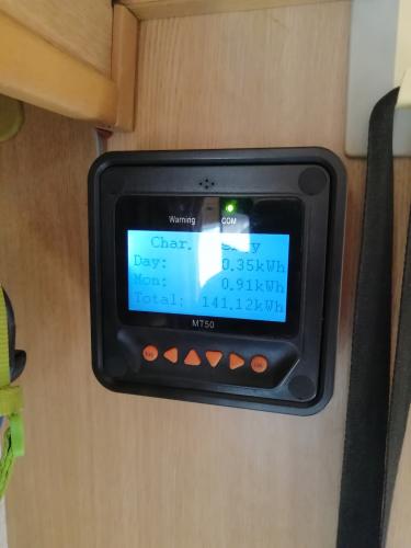

Questo comodo display con decine di funzioni di controllo remoto delle impostazioni di carica delle batterie(volendo anche litio) mi é costato 30 euro... IMG_20190203_154310.jpg
