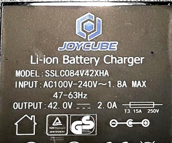

Inserito il 22/03/2019 alle: 15:35:59
Questa è l'etichetta del mio 1.8A MAX la batteria che carico è da 500w non ho mai contato quanto tempo impiega, la collego vado a nanna e la mattina sono pronte, ma di sicuro 4/5 ore ci vogliono.
