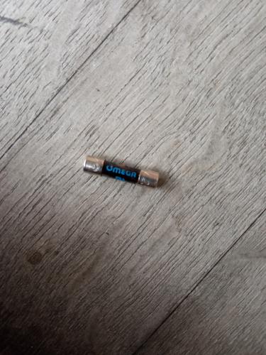

No non lo avevo scollegato, però controllando ho visto che i fusibili del CV sono saltati..quindi non credo siano stati fatti danni all'interno
Ema90
Ema90
Ema90
03/09/2020 110
Inserito il 23/01/2021 alle: 11:36:45
I fusibili erano due entrambicon ritardo da 2A, li ho sostituiti con due con ritardo da 1,6A proprio stamattina, appena ho attaccato la 220v esterna sono saltati subito...

Inserito il 23/01/2021 alle: 11:40:41

In risposta al messaggio di Ema90 del 23/01/2021 alle 11:29:25
secondo me il generatore ha mandato kappao il caricabatterie del camper
