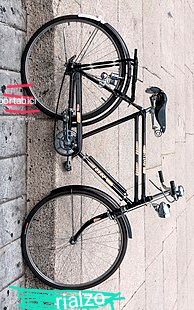

21/03/2009 29539
Inserito il 13/08/2021 alle: 20:23:09
No
guarda un po' quando voglio la foto dritta mi viene ruotata di 90* va beh striscie azzurro.verdi misura 190 cm ruotata di 90* la ruota posteriore sale sul portabici di qualche cm buono per appoggio.aggancio le quattro striscioline rosse
Quindi metti la anteriore sopra a 30/40 o più cm e ruotando.impenando la posteriore sale tanto di più
Ok prova e riprova eccola .
Poi bisogna avere sempre al seguito quel rialzo che potrebbe essere anche un secchio o altro oggetto ospite fisso del camper seconda cassetta wc sedia sdraio ecc.
