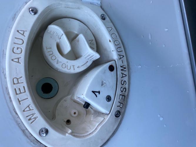

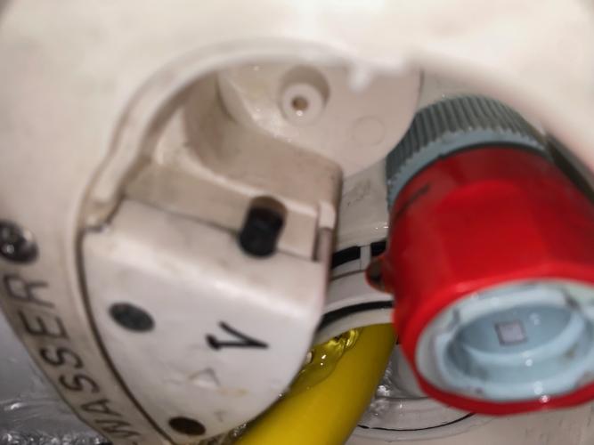

Buongiorno a tutti, ultimamente quando carico acqua con la gomma e la inserisco all'interno del tubo di carico presente sotto il tappo a vite, (foto in allegato) dopo poco mi inizia a uscire acqua anche se il serbatoio non è carico, facendo un gorgoglio e sputandomela fuori, inserisco nuovamente il tubo e dopo poco mi si presenta la medesima situazione.

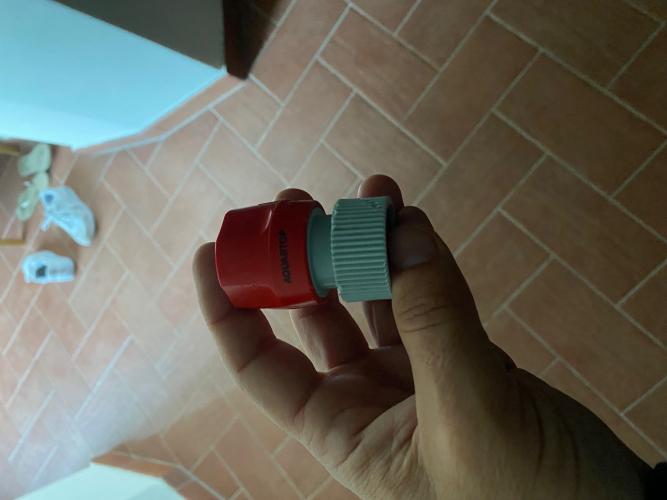

Purtroppo ieri ho costatato che il carico di acqua tramite l'innesto rapido del sistema AQUASTOP non è fattibile perchè il tubo non è collegato al serbatoio ma penso sia solo di figura. (ho tolto AQUASTOP ed inserito un tubo Ø 8 dentro il tubo ma l'acqua mi ritorna indietro a pressione)
Potete indicarmi se a qualcuno è successo e come poter risolvere poichè è successo che pensavo di avere il serbatoio carico invece era solo a metà.
In allegato foto del mio sistema di carico.

Bisogna andare a vedere come sono messi i tubi, non fosse altro per conoscere il proprio mezzo.
Se il problema è sorto all'improvviso io verificherei lo sfiato.

Come giustamente dice Marco, sembra proprio un problema di sfiato.
Se il serbatoio è accessibile, svita il tappo e vedrai che si riempirà tutto (occhio a chiudere tempestivamente il rubinetto , a tappo aperto rischi di allagare il camper).

Di solito è un tubicino piccolo che viaggia parallelo al tubo grosso di riempimento, spesso esce proprio dove c'è il bocchettone esterno di carico acqua.
Cerca di accedere al serbatoio, ogni tanto va anche pulito...

Buonasera, purtroppo il problema continua a presentarsi.
Sono riuscito a trovare il tubo flessibile che dal bocchettone esterno porta acqua al serbatoio, dove ad un certo punto curva e passa fra il doppio pavimento.
Ho inserito all'interno del tubo flessibile un tubo più piccolo per capire se mi arrivava all'imbocco del serbatoio ma questo mi si ferma sulla curva del doppio pavimento, penso che il problema sia proprio li.
Penso che devo portare il camper da un'officina provvista di ponte per smontare da sotto il serbatoio e controllare l'innesto del tubo flessibile, questo lo vorrei evitare per sicuramente l'eccessivo costo.
Voi cosa ne pensate, avete altre soluzione possibili più economico?
Attendo fiducioso.

Lo sfiato è un tubicino purtroppo spesso troppo piccolo messo in alto al serbatoio e che torna in prossimità del tappo di carico... Infatti quando si carica l'acqua se si mette l'orecchio vicino il tappo di carico si sente il rumore dell'aria che esce... Nel tuo caso probabilmente è ostruito per cui non uscendo l'aria non fa entrare nemmeno l'acqua oppure è talmente piccolo che entra più acqua rispetto all'aria che esce... In questo caso se fosse così prova a caricare mandando poca acqua e vedi che succede...

Buongiorno, oggi provo a vedere e ti dico semmai ti mando anche delle foto Da quello che mi dici il tubicino dovrebbe corre insieme la tubo spiralato di carico? Mandando poca acqua riesco a caricare! Una domanda, come mai inserendo una sonda dentro il tubo di carico questa ad un certo punto si ferma e non entra sino ala serbatoio? Grazie tante x i consigli.
se il tubo è corrugato e il tubo più piccolo che hai usato a mo di sonda, nella curva si impunta, è normale
usa una molla da elettricista, è fatta apposta per le curve, o meglio ancora una videocamera da ispezione

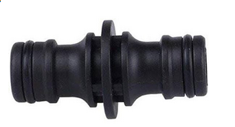

Al serbatoio arrivano 2 tubi: 1 diflex da 40 mm di diametro per il carico ed 1 da 3/8 o 16 mm di diametro trasparente, attaccato sulla parte più alta del serbatoio, per lo sfiato. Quest'ultimo, l'ho staccato dal serbatoio e ci ho soffiato dentro e sinceramente non mi sembrava ostruito; comunque per togliermi il dubbio, ci ho infilato un conduttore per impianti elettrici da 4mmq, era la cosa più opportuna cghe avevo per le mani in quel momento ed è entrato dal buchino dello sfiato fino all'uscita del tubo, regolarmente e senza ostruzioni.
Guarda, riguarda, soffia, riempi, svuota, riempi di nuovo, svuota di nuovo, riempi un altra volta, alla fine stavo perdendo la pazienza, quando vedo che il serbatoio faceva un rigonfiamento sulla parte piana superiore.
Allora, nella convinzione di dare un "colpo d'ariete" a questo sfiato, mi sono messo di peso sul serbatoio, iniziando a dare colpi verso il basso in modo che la pressione, facesse uscire tutto quello che poteva uscire dai due buchi.
Ebbene, qualcosa è uscito, ma non era ne aria ne acqua, era un raccordo "maschio-maschio", che si usa per collegare due tubi immagine(6276).pngcon attacco rapido femmina, che qualcuno (prima di me) si era lasciato cadere all'interno del tubo, ma che a causa della viscosità del diflex e dell diametro stesso dell'oggetto, impediva di finire all'interno del serbatoio.
Praticamente, ho stappato il tubo più per un botta di (censura) che non per altro; non so neanche io come abbia fatto, fatto stà che adessso, infilo un tubo da 3/4 ad alta pressione e non solo non torna indietro neanche una goccia d'acqua, ma sento un sibilo provenire dal bocchettone che è l'aria che esce dal buchino di sfiato, che ha sempre funzionato. Altro che sfiato attappato.
Quindi se posso darti un consiglio, prova ad infilare qualcosa di relativamente grosso, allinterno del tubo, magari un corrugato del 16 o più piccolo e vedi se percorre il condotto fino all'interno del serbatoio e se non ci riesci, prova con una telecamera da ispezioni, tipo endoscopio, le trovi da 10€ in su su Amazon e vedrai che qualcosa c'è, che ostruisce il condotto.
