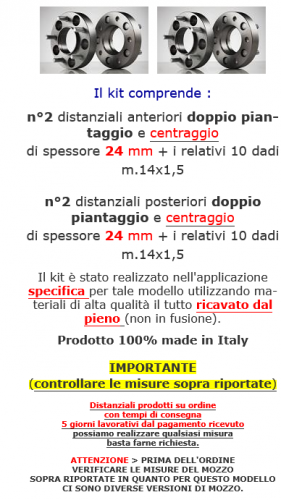

Forse può essere utile
https://amzn.eu/d/b05ir2L
Ciao Giò
Il meglio è nemico del bene
12/11/2006 59050
Inserito il 24/12/2025 alle: 16:23:50
Potrebbe essere una soluzione?
Cercando una versione adatta al mezzo in questione.

Inserito il 25/12/2025 alle: 09:27:45
In risposta al messaggio di IZ4DJI del 24/12/2025 alle 16:23:50
Potrebbe essere una soluzione? Cercando una versione adatta al mezzo in questione.
Un VAN non è una Jimny, distanziali non li userei mai; le Catene da Neve Thule k-Summit (k11) suggerite, a quel prezzo, sono ottime
Paolo DR
Modificato da PDR il 25/12/2025 alle 09:28:58
12/11/2006 59050
Inserito il 25/12/2025 alle: 11:40:09
In risposta al messaggio di PDR del 25/12/2025 alle 09:27:45
Personalmente non li metterei neppure sulla Jimny, che non ce ne sarebbe nessun senso wink.
Ma in questo caso allontanare la ruota un dito dal ammortizzatore potrebbe avere un senso, anche se personalmente, in quel mezzo al primo cambio metterei le gomme strette, sempre che abbiano la stessa portata.
Su quelle catene "strane" ho solo il dubbio di come si comportano se il mezzo scivola di lato, che puo capitare, non vorrei che si sfilassero, come idea mi piaciono pochissimo, poi casomai mi sbaglio.
