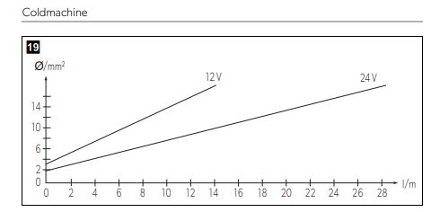

Se guardi il manuale trovi le informazioni che cerchi, ancora meglio se cerchi la scheda tecnica del compressore che quasi sicuramente sarà un Secop/Danfoss.
Qui sotto posto il grafico del compressore che ho installato io, lo danno per 100 l max., potrebbe essere lo stesso che hai tu. Effettivamente per quella distanza ci vuole un cavo da 4 mm2.
