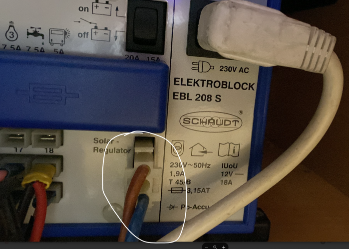

comunque mi sembra di capire che su EBL schaudt occorre avere un regolatore in ingresso e non possiamo avere pannello diretto collegato
p.s. come connettore MNL dal pannello (dove non so se ho il regolatore di carica) intendo da questo connettore in foto

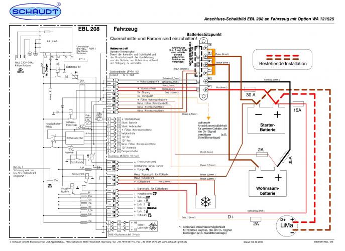

comunque vedendo questo schemino online il caricabatterie integrato lavora con relè parallelatore Laderelais B1 ma non capisco se funziona solo quando attaccato alla 230V o anche con pannello...in ogni caso se il relè lavorasse da pannello mi dovrebbe comunque portare una tensione alta alla batteria e in questo caso anche quella motore

cmq , per fare una prova, può bypassare la centralina con un cavo volante dalla BS al connettore cerchiato in foto ( la batteria non deve essere collagata a nulla )

in questi giorni non sono riuscito a tirare fuori il camper al sole, ieri sera ho verificato ma c'era già buio, tensione su connettore pannello (cerchiato bianco nella foto) 6,9V
Del regolatore di carica pannello nessuna traccia (verificato dietro la EBL, gavoni e zone nascoste ma nulla..)
Misura sulla batteria servizi con connettore pannello collegato (sempre nel capannone ma con buio):
- 12,58V  con luci a led cabina accese
- 12,61V con luci spente e interruttore EBL off che mi isola la centralina e anche la valvola del boiler integrato Trumatic C)
