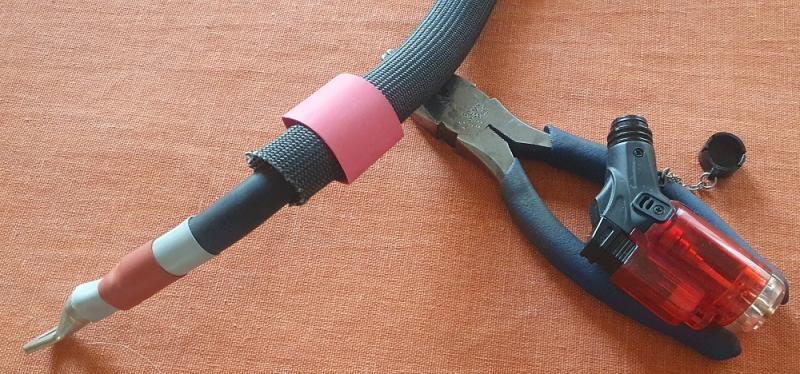

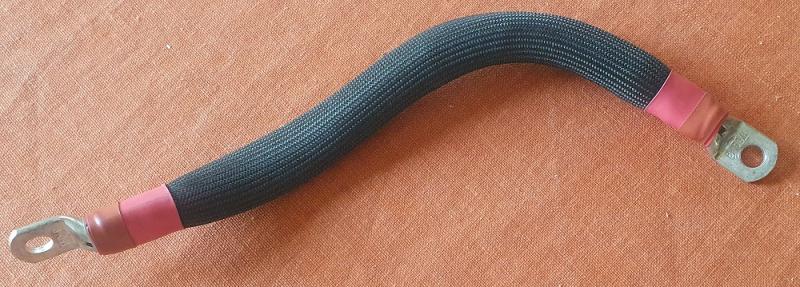

Non mi interessa risparmiare pochi euro proprio sulle celle, tanto per capirci potevo mettere un normale ed economico cavo da elettricista per i cablaggi interni con capicorda normali, invece ho preso un cavo ultra flessibile con trifoli sottili di rame puro ricotto con guaina in gomma resistente al calore, capicorda "certificati" IEC... di qualità, termorestringente a più strati sul capocorda, inoltre c'è un'ulteriore guaina in rete di vetroresina resistente fino a 600 gradi con altri termorestringenti... 6€ di differenza sulle celle non li considero proprio.
Ecco il risultato...
Chi si fa la litio da solo non cerca il risparmio... sarebbe una battaglia persa.

Buon lavoro dei cavi, fin eccesso di zelolaugh Neanche i cavi che vedo sulle BEV (ma anche sull'ibrida del 2006) dove scorrono centinaia di Ampere e tensioni più elevate sono fatti così, a parte ovvio codice colore arancione, e sono fuori abitacolo pur rispettando le specifiche stringenti del settore.
Una cosa da valutare è quanto incide sul cavo, in termini di vita e derating sulla portata, "incapsularlo" a più strati come hai fatto... Può succedere che da un lato è più sicuro ma dall'altro l'effetto Joule aumenti con carichi rilevanti.
Personalmente non trovo strettamente necessario arrivare ad avere una protezione fino a 600°C (ammesso che l'interno resista)... Se si è prossimi a quelle temperature i problemi son ben altri.

Non è un caso che l'incapsulamento extra è arieggiato, cioè una rete in vetroresina e non un tubo chiuso, l'effetto joule si combatte con la sezione generosa e con l'isolante che regge bene il calore.
600 gradi è quello che ho trovato, il prezzo molto è contenuto e al tatto mi sembra adatto a proteggere dall'abrasione che è un aspetto legato alle vibrazioni, una batteria ferma in cantina e una su un camper 4x4 (con ruote tassellate) non sono nella stessa situazione.
Ovvio che a 600 gradi non ci devo arrivare, la guaina in vetrresina serve soprattutto a irrobustre meccanicamente il cavo, penso di aver lisciato bene tutti i percorsi, ma non si può mai sapere...
