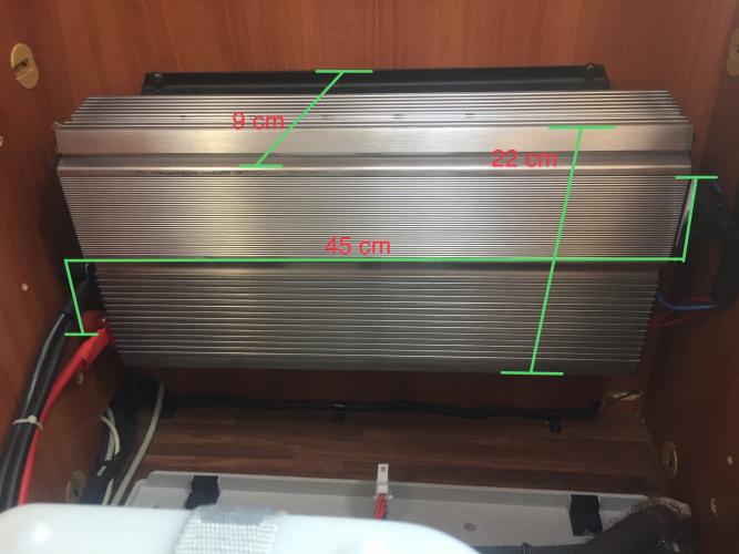

Ciao a tutti,
Quando ho comprato il camper trovai già installato l’inverter. Purtroppo non ho nessuna notizia di tipo tecnico. Sull’involucro di alluminio non c’è praticamente nessuna scritta a parte questa:
"output: AC 230V  50Hz 2000w"
È possibile scoprire se è ad onda pura oppure modificata facendo qualche prova?
Allego una foto dell’oggetto, magari può servire nell’indagine.
Che ne pensate?

Marca modello e notizie varie potrebbero essere scritte nel posteriore .
Se non fosse difficile rimuovere le 4 viti che lo fissano al mobile potrebbe esserci qualche notizia in più.
Per capire se è onda pura o modificata ti serve qualche strumento , con il tester potresti misurare la tensione di alternata , di solito i " modificata " stanno sui 208 volt per effetto del true RMS del tester .

convengo anche io sul fatto che alcune info possano essere scritte sul fondo.
Il fatto che tu dica 2000W mi spaventa un po' visti i cavi di alimentazione collegati. Non so se è per un effetto della foto, ma sembrano non adatti ad una potenza di 2000W... a meno che non sia un inverter cinesissimo (e per la verità a me sembra proprio così) dove dichiarano dati molto discutibili...

Se su nessuno dei 6 lati ci sono scritte significative, l'unico modo per sapere se è onda pura o sinusoidale è usare un oscilloscopio, quindi serve un tecnico riparatore TV.
A parte la tipologia, devi rintracciare per forza marca e modello per sapere se sul tuo camper c'è installato un gioiello oppure una bomba a orologeria.

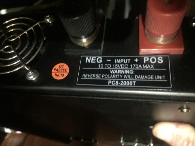

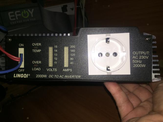

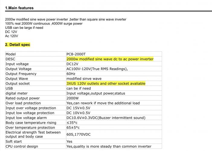

Grazie a tutti dei consigli.
Sono riuscito a trovare le info sull’inverrter.
Marca: Lingqi (cinese)
modello pc8-2000t
onda modificata
Allego alcune foto dei dettagli

Commercializzato da Dimatec, non per l'utente finale, solo per gli allestitori, dovrebbe essere marchiato CE.
Era venduto già nel 2008, quindi è un modello vecchio perchè in 14 anni sono usciti oggetti migliori ad onda pura, ma soprattutto in quegli anni la Cina non brillava certo per la qualità, comunque Lingqi esiste fin dal 1997.
Il problema di quell'inverter è solo l'onda modificata, troppo imprecisa per alcuni tipi di utenze, oggi un inverter che non sia ad onda pura ha poco senso.
Ma è il modello con una ventola nella parte inferiore e due messe sotto?

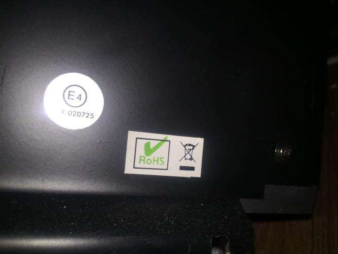

Ciao Marco,
Grazie delle info. Sì, è il modello con le due ventole sotto e una sul lato dei cavi rosso e nero. Il marchio CE forse è quel bollino nella foto "E4 R-020725"

E' possibile che sia un inverter vecchio, prodotto prima che l'azienda cinese ottenesse la certificazione CE.
La marchiatura CE è un logo, non una scritta.
