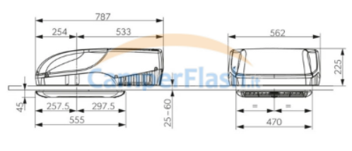

Climatizzatore Teleco e-van 5400 + inverter 1200VA

il più piccolo e compatto... non certo in altezza...

macair, mi sembra tutto troppo stretto, nonostante non sia poi così tanto più piccolo rispetto ai concorrenti.
