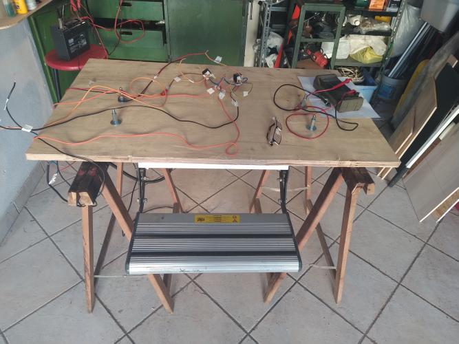

Esistono due fili dello scalino che aprono o chiudono a seconda della polarità con la quali li alimenti? Comincia a collegare quei fili al +12 in entrambi  i versi e poi vedi se lo scalino apre e chiude. Quello è lo
schema che a me funziona, l'ho fatto identico anche per aprire e chiudere la valvola di scarico delle grigie, anche in quel caso c'è un motore che può essere alimentato in due polarità diverse. Marco.
lo scalino provato da solo sulla batteria e invertendo i poli si apre e si chiude tranquillamente...
provando con i pulsanti si sente l eccitazione dei rele' ma il gradino resta fermo perche' non arrivano i 12 v allo stesso....

lo scalino provato da solo sulla batteria e invertendo i poli si apre e si chiude tranquillamente... provando con i pulsanti si sente l eccitazione dei rele' ma il gradino resta fermo perche' non arrivano i 12 v allo stesso....
Ricapitoliamo
Entrambi gli 87a li colleghi al negativo
Entrambi gli 87 li colleghi al positivo.
Entrambi gli 86 li colleghi al positivo.
Se metti un tester tra i due 30 leggi zero volt che diventano -12 oppure +12 a seconda di quale dei due relè attivi portando il suo 85 a massa.

Ricapitoliamo Entrambi gli 87a li colleghi al negativo Entrambi gli 87 li colleghi al positivo. Entrambi gli 86 li colleghi al positivo. Se metti un tester tra i due 30 leggi zero volt che diventano -12 oppure +12 a seconda di quale dei due relè attivi portando il suo 85 a massa. Ti ho mandato una mail col mio cellulare, se vuoi ci sentiamo. Marco.
Sei di una gentilezza squisita....faccio altre 2 prove e poi ti so dire....GRAZIEEEEEE

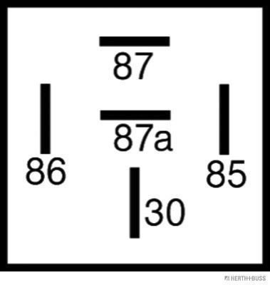

Relè visto da sotto:
85 e 86 puoi anche invertirli.

Maledetta vecchiaia...non leggevo bene sui relè la numerazione...sistemato il tutto e profondamente in DEBITO per la gentilezza sublime con marcoIMG_20220611_185243.jpg
Ottimo.
Con quello schema puoi mettere quanti pulsanti vuoi.
