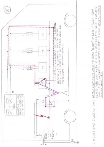

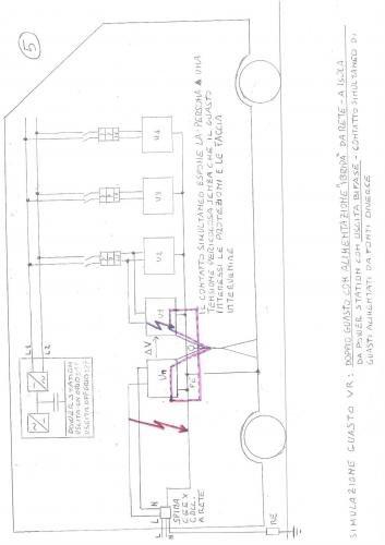

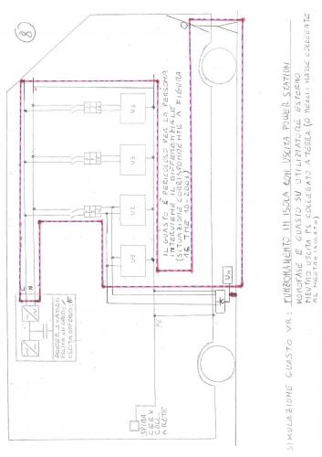

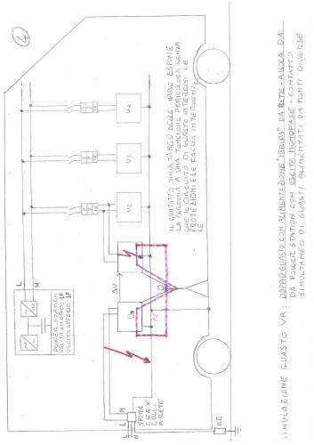

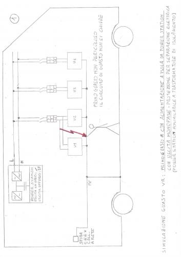

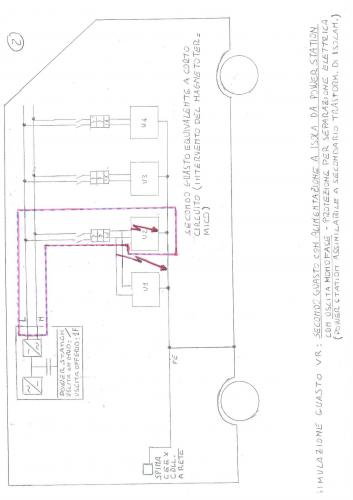

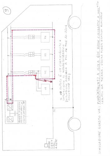

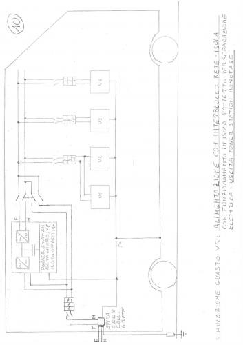

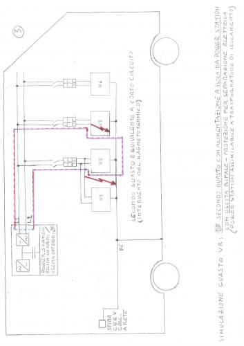

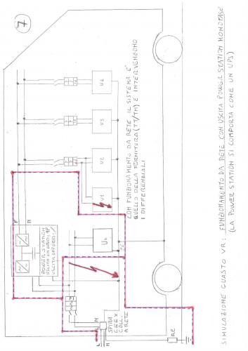

Rispondo a questo post a seguito di un suggerimento in risposta a questo mio intervento Power station al posto della batteria servizi | Pagina 2 | CamperOnLine
D'accordo con tutto, forse con alcune sfumature. Mi sono disegnato gli schemi di guasto, in modo da ragionare sulle possibilità di guasto (a dire il vero manca quello con guasto su masse diverse con fasi diverse su uscita bifase, che ha i rischi già descritti).
Parto dal presupposto che le masse dell'impianto a 230 V siano collegate allo chassis del veicolo (il giallo/verde è collegato al telaio).
Di seguito gli schemi di guasto che mi sono disegnato:
1_Alimentazione%20da%20PS%20prot_%20uscita%20SE%20-%201%20guasto%20con%20uscita%20PS%201F(2).jpg2_Alimentazione%20da%20PS%20prot_%20uscita%20SE%20-%202%20guasto%20con%20uscita%20PS%201F(1).jpg3_Alimentazione%20da%20PS%20prot_%20uscita%20SE%20-%202%20guasto%20con%20uscita%20PS%202F.jpg4_Alimentazione%20da%20rete%20%2B%20PS%20prot_%20uscita%20PS%20falso%20TN%20guasto%20fase-fase.jpg5_Alimentazione%20da%20rete%20%2B%20PS%20prot_%20uscita%20PS%20falso%20TN%20guasto%20fase-fase.jpg6_Alimentazione%20da%20rete%20%2B%20PS%20prot_%20uscita%20PS%20falso%20TN%20guasto%20fase-fase.jpg7_Alimentazione%20da%20rete%20con%20PS%20come%20UPS%20prot_%20uscita%20PS%20come%20sistema%20rete.jpg8_Alimentazione%20da%20PS%20prot_%20uscita%20fals___esterno%20a%20VR%20(fig_%2015%20TNE%2010-2001).jpg9_Alimentazione%20da%20PS%20con%20prot_%20uscita%20___%20metodo%20IEC%20(fig_%2014%20TNE%2010-2001)%20.jpg10_Alimentazione%20da%20rete%20o%20PS%20con%20interblocco%20e%20prot_%20uscita%20PS%20SE.jpg
Se gestito correttamente, si può alimentare l'impianto a 230 V del camper da power station in sicurezza, compreso il carica batterie della batteria servizi a motore spento (lasciamo stare per ora i ragionamenti su convenienze o sconvenienze), a patto che:
- la power station abbia uscita monofase anche nel funzionamento a isola (cioè senza allacciamento alla rete, nei manuali di Bluetti che ho visto non si parla di uscita bifase, certe cose si scoprono solo approfondendo);
- il neutro dell'uscita non sia collegato a terra (o meglio, alla massa del veicolo che quando non sono collegato alla colonnina è isolata da terra mentre è a terra quando sono collegato alla colonnina): applico il metodo di protezione per separazione elettrica previsto in linea generale dalla CEI 64-8 (al netto della criticità della nuova edizione che vediamo dopo) in quanto l'uscita a isola della PS è assimilabile al secondario di un trasformatore di isolamento, con le masse degli apparecchi alimentati a 230 V dotati di collegamento equipotenziale (ossia il giallo verde collegato al telaio, stessa cosa di quanto accade nei tavoli di alcuni laboratori dove la continuità di servizio è importante).
Se collego il neutro a terra potrei creare una situazione di rischio se allaccio utilizzatori esterni che hanno un guasto e una persona tocca il camper (metodo accettato in sede internazionale per unità mobili come furgoni per street food, ambulatori mobili ecc., non so per i camper) ma credo non accettata dalla 64-8 (figura 8).
Questo permette di alimentare contemporaneamente anche la carica della power station ed eventuali carichi preferenziali in uscita (figura 7). In questo caso il sistema acquisisce le caratteristiche di quello che appartiene all'utenza della colonnina (TT o TN che sia).
Se invece voglio poter scegliere di alimentare l'impianto 230 V O da rete (colonnina) O da power station, devo utilizzare un interblocco in modo da non contro alimentare la rete elettrica (figura 10).
Per quanto riguarda la power station con uscita bifase, in caso di guasto su una massa collegata  a "terra" (si intende sempre collegata allo chassis con giallo verde che è a terra quando sono collegato a colonnina), va in tensione il telaio del mezzo a cui è collegato anche il negativo delle batterie: questo significa che con telaio in tensione senza intervento delle protezioni va in tensione anche il polo negativo con conseguenti possibili problemi alle apparecchiature, dai guasti all'incendio.
Concludendo, direi di utilizzare solo power station con uscita monofase senza neutro collegato a terra per questo tipo di utilizzo (tutto l'impianto del camper o carichi privilegiati, in modo da sfruttare nel collegamento a colonnina il sistema di distribuzione della rete e a isola la protezione per separazione elettrica.
Veniamo al contrasto con la nuova edizione della CEI 64-8: La sezione 721 "Impianti in caravan e camper" non permette più la protezione per separazione elettrica, se non per un solo utilizzatore -  se non sbaglio - per ogni circuito secondario del trasformatore di isolamento, richiedendo altrimenti l'interruzione automatica dell'alimentazione. Sono in procinto di chiedere una chiarimento a TNE.
Mi piacerebbe un confronto su questi ragionamenti, si vedono male gli schemi ma non riesco a metterli dritti

Guarda gli schemi che ho allegato sopra, le linee rosse sono i circuiti di guasto ovvero le situazioni di pericolo che possono investire la persona. Per ogni numero c’è la situazione di riferimento e la relativa garanzia o meno di intervento delle protezioni prima che la persona si faccia male.
Dopo questo thread dovresti avere abbastanza informazioni per decidere l’utilizzo in coscienza.
