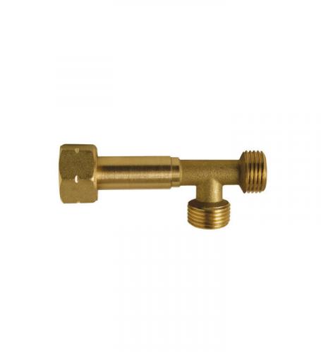

Suppongo che tu debba alimentare due apparecchi che funzionano con pressioni differenti, altrimenti non avrebbe senso.
Penso che QUESTO sia cio che cerchi.

Suppongo che tu debba alimentare due apparecchi che funzionano con pressioni differenti, altrimenti non avrebbe senso. Penso che QUESTO sia cio che cerchi.
Grazie mille Tommaso è proprio quello che cercavo.
devo collegare 2 fornelli grandi ma ho visto che sotto un unico regolatore standard non funzionano bene e quindi volevo provare ad alimentarli con un regolatore ciascuno.

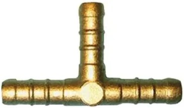

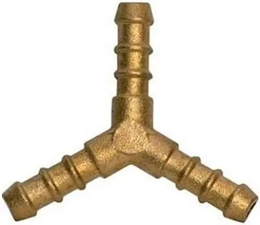

Oltre al regolatore con pressione regolabile ti servira` anche un raccordo a 3 vie:
a T
oppure a Y
