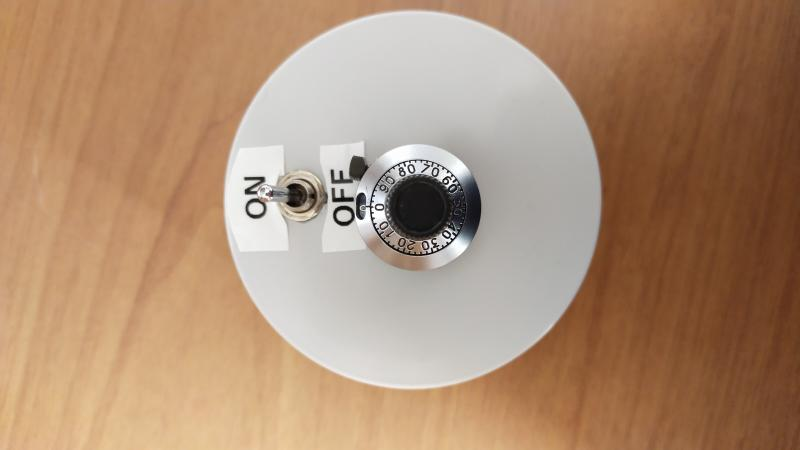

Io ho lasciato l'originale, ma ho aggiunto un secondo dispositivo, auto costruito, attivabile all'occorrenza, montato in fianco al letto in modo di non dover uscire dal letto per regolarlo.   Ho usato un potenziometro multigiri numerato una resistenza, poi nell'ultima versione ho aggiunto un NTC che legge la temperatura in zona letto.
Il potenziometro ha 10 giri quindi una risoluzione che è fin troppo precisa.
Non ho aggiunto un timer perchè non mi serve ma sarebbe possibile aggiungerlo.
Non ho mai capito come una azienda come Truma ha potuto commercializzare, per anni, un prodotto cosi costoso con quel regolatore scadente e poco pratico...una ottima stufa con un interfaccia utente scadente e poco funzionale.
numerato una resistenza, poi nell'ultima versione ho aggiunto un NTC che legge la temperatura in zona letto. Il potenziometro ha 10 giri quindi una risoluzione che è fin troppo precisa.  Non ho aggiunto un timer perchè non mi serve ma sarebbe possibile aggiungerlo. Non ho mai capito come una azienda come Truma ha potuto commercializzare, per anni, un prodotto cosi costoso con quel regolatore scadente e poco pratico...una ottima stufa con un interfaccia utente scadente e poco funzionale.
Grazie , mi sà che lo utilizzerò comè , l'unica cosa se arriva il cavo sposto il comando a rotella  dietro in zona letto , almeno  riesco a gestirlo  senza dovermi alzare
