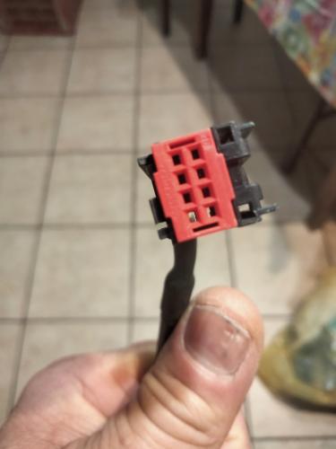

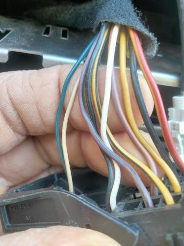

Salve a tutti, qualcuno sa aiutarmi, sul come collegare la retrocamera originale alla radio originale, ma il Ducato non ha il cavetto di collegamento. Ho guardato nel terzo stop, nel battitacco e dietro la radio ma non c'è. GrazieIMG20260222193809.jpgIMG20260328143831.jpg

L'informazione sulla predisposizione la da la casa madre.
Poi  il cavo di collegamento dovrebbe essere schermato.. Credo.
Io ho trovato il cavo arrotolato nel portafusibili sotto al volante, all'altezza del ginocchio sinistro quando sei alla guida per capirci, e non avevo neanche l'autoradio di serie.
Tutto cablato fino al terzo stop, che ho dovuto scollare perché non è smontabile.
Magari ci hai già guardato altrimenti dai un'occhiata.
