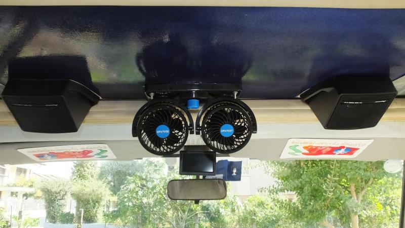

Di solito, durante i viaggi invernali, mentre viaggio ho il riscaldamento della cabina in funzione e non della cellula, cosi quando mi fermo, in cellula fa un freddo cane., tanto da dover accendere la stufa. So che il calore va sempre verso l'alto e quindi ho provato a deviarlo con delle ventole poste sul soffitto. Funziona molto bene, ora quando mi fermo, in cellula ho piu o meno la stessa temperatura della cabina.ventil-a(12).jpg

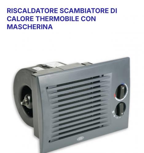

Una volta si montava uno scambiatore di calore sulla dinette, in pratica era un radiatore collegato all'impianto di raffreddamento del motore e per mezzo di una elettroventola sul cruscotto, riscaldava l'interno.
Il mio era uscito di serie così, valuta anche tu questo tipo di modifica, se eccessivamente dispendiosa o invasiva.

Effettivamente nel van abbiamo le guarnizioni su tutti gli oblò e tutto sommato la temperatura rimane gradevole. Sotto i 5 gradi, comunque viaggiamo con la Combi accesa.

il riscaldamento del ducato X250 e' sufficiente per stemperare anche la cellula, non ho mai avuto la necessita' di accendere in marcia il riscaldamento (cinebasto o truma).

Mah, dubito che ci sia la stessa temperatura, il caldo sale, ma per scaldare deve stare basso, avrei messo un radiatore aggiuntivo dal motore.
Adesso costano davvero poco, molti modelli ce l’hanno di serie
Solo 150 euro
poi te non hai problemi a montarlo
