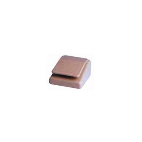

Io uso collegare la pompa e tu potresti collegare i cavi
dei microinterruttori ad un "pedalino"
acqua solo quando premi e anche se il rubinetto è aperto
nessun consumo e poca pressione
Altro risparmio è di sicuro la minore usura del micro che
è molto delicato e di costosa e difficile sostituzione,
dopo trenta anni continuo in tale modo su tutti i mezzi .
