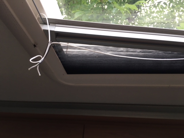

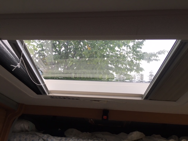

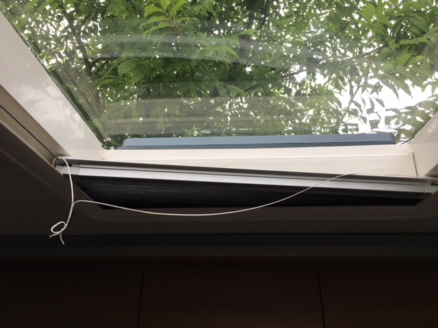

Come posso riparare il filo della zanzeriera che penzola? è uscita pure una molla! avete qualche foto? grazie
Giulio

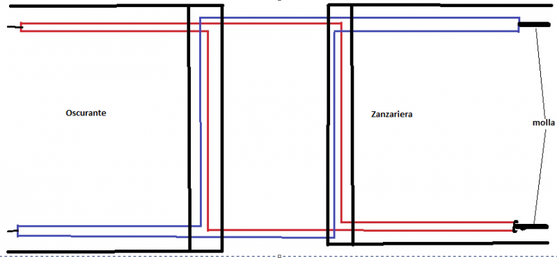

ho avuto lo stesso problema con un Heki 3. Il tuo mi sembra simile.
Ho smontato il telaio interno, per fare questo bisogna rimuovere le griglie di aerazione e sotto ci sono le viti di fissaggio. Meglio farlo in due, uno tiene il telaio l'altro svita. I cavi di scorrimento sono disposti come nello schema riportato (rosso/blu).
Nel mio era uscita la molla perchè l'estremità era fissata alla plastica con colla a caldo che è saltata via. Ho fissato le due molle squagliando della plastica con il saldatore.
Saluti

Nel mio, si è  rotta la plastica che teneva il cavo, praticamente la zanzariera funziona regolarmente, l' la durante non rimane aperto. Ho risolto incollando due strisce calamitate delle guarnizioni  dei frigoriferi.

Ciao ho avuto lo stesso problema con un Heki 3. Il tuo mi sembra simile. Ho smontato il telaio interno, per fare questo bisogna rimuovere le griglie di aerazione e sotto ci sono le viti di fissaggio. Meglio farlo in due,
uno tiene il telaio l'altro svita. I cavi di scorrimento sono disposti come nello schema riportato (rosso/blu). Nel mio era uscita la molla perchè l'estremità era fissata alla plastica con colla a caldo che è saltata via. Ho fissato le due molle squagliando della plastica con il saldatore. Saluti Rinaldo
Che bella condivisione!
Stavo giusto per mettermi a smontare l'oblò Heki 3 per vedere come giravano i fili, anche a mia moglie è rimasta una molla in mano e avevamo un filo pendulo sopra la camera da letto... Poi mi sono detto: Facciamo una ricerchina su COL...
E' saltato fuori questo thread che mi accorcerà sicuramente il lavoro! GRAZIE ANCORA!

io per evitare rotture ho accorciato le molle che tengono teso il filo,e funziona benissimo è più scorrevole,stessa operazione fatta anche sugli oblo più piccoli.

Aggiungo una notizia:
Quando ho fatto il lavoro di risistemazione dei fili, ho anche attaccato dei pezzi di plastica piatta con la colla hot melt nei quattro punti dove i fili fanno un gomito. In questo modo i fili vengono tenuti in posizione (potendo però scorrere) ed è più difficile che si scarrucolino di nuovo.
Anche qui è stata utile la penna 3D (con filo di ABS di diametro 1,75 mm) per rinforzare le sedi dove s'agganciano le due molle.
