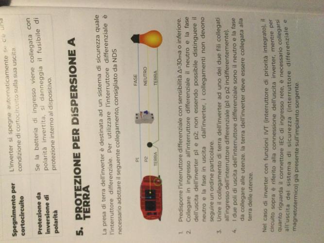

Ciao a tutti vedo che la discussione è piuttosto datata e pertanto spero che qualcuno mi risponda. Ho letto tutti i vostri messaggi ed ammetto di avere le idee piuttosto confuse, tra terra, telaio, massa , differenziali etc. Etc. Etc.
Per iniziare a diramare la mia confusione vi chiederei una cosa piuttosto banale e da pivello di primo pelo:
le istruzioni del mio inverter nds 1000 consigliano di collegare una dei due cavi di corrente (fase o neutro dell inverter ) al cavo di terra che andrà poi alle
Utenze. Se non ho capito male poi lo stesso cavo collegato alla vite su carcassa dell inverter andrà collegato al telaio (Franco1945 mi pare dica abbastanza chiaramente che la carcassa dell’inverter vada collegata al telaio altrimenti il differenziale è inutile)
Due dubbi :
1] in questo modo avrò la fase o il neutro  collegati al telaio del camper?
Se tocco i telaio con i piedi a terra non prendo la scossa ?
2] poiché andrei a collegare il cavo tripolare così fatto all’impianto del camper ne consegue che sul cavo di terra del camper circolerebbe la fase o il neutro riveniente dell’inverter?image(162).jpg
