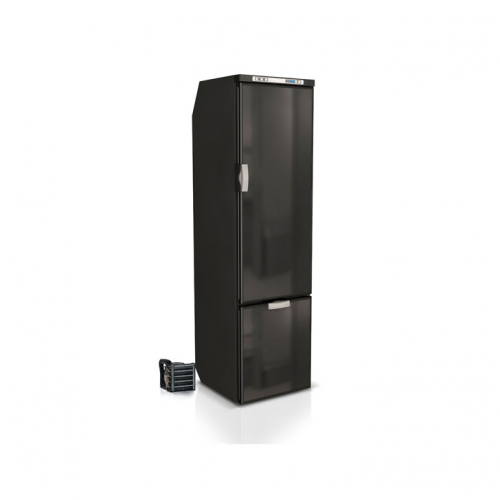

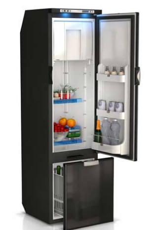

Inserito il 15/07/2021 alle: 09:00:29
Sono sempre della idea
che un ultimo frigo Vitrifrigo Slim 150 a compressore che consuma solo 47W
ogni ora  che rimane in funzione (.dal 30 al 50% ogni ora ) .
e pertanto che possa davvero risolvere ogni dubbio.
Poi se resta spazio un ulteriore spessore di isolante alle pareti e alla schiena
ne aumenta la efficienza ed abbassa i consumi.
Avendo poi il gruppo compressore separato ,da posizionare sotto il pianale
risolve sia il problema rumore .che quello rafferddamento e elimina griglie e
portellini vari.
Sicuramente sarà il mio prossimo frigorifero del camper!  wink
E funziona sia a 12 che a  100/240 V  di serie
Capacità totale litri140
Capacità freezer litri16
Peso netto Kg.42
Alimentazione12/24Vdc (disponibile anche con centralina bivalente 12/24Vdc - 100-240Vac 50/60Hz)
Consumo nominale47W
Larghezza totale mm.417
Altezza totale mm.1513
Profondità totale mm.442
Colorenero / grigio
Porta reversibilesi
