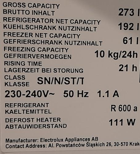

"""   sarà invece un Dometic CRX 80 in classe climatica T, irraggiungibile dai frigo casalinghi a 230 Volt. """
I frigoriferi "casalinghi" hanno ormai una classe climatica in SN-T, vuol dire che funzionano da +10°C a + 43C°
Il mio ad esempio è SN-T
scelto apposta per funzionare al meglio, anche se in una casa 40°C è difficile averli...
