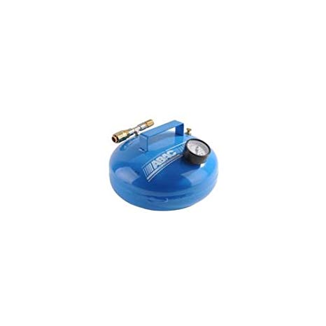

Magari sarebbe utile un piccolo serbatoio portatile da portarsi al rimessaggio solo  per rigonfiare un po'...
Quello pesa e costa poco e se ho capito bene cosa gli serve potrebbe bastare.
