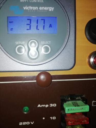

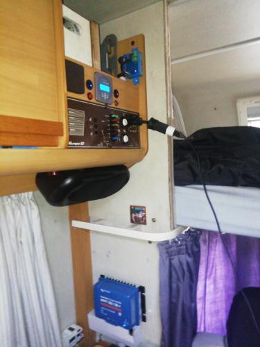

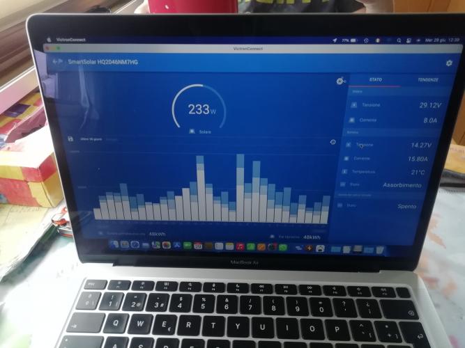

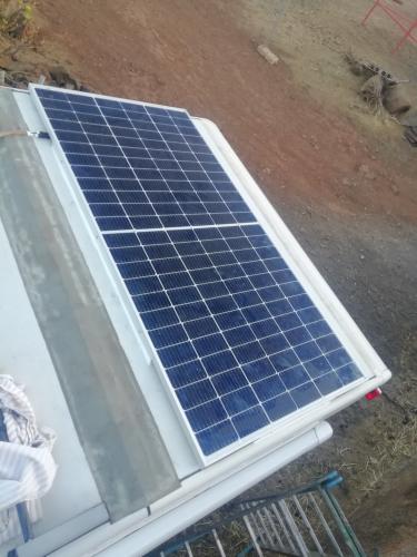

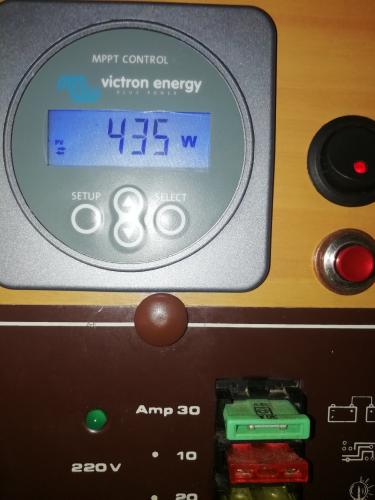

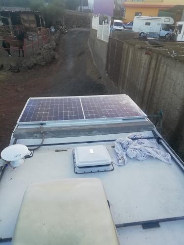

Mi attacco alla discussione per spiegare la mia idea ormai per l anno prossimo : ho aggiornato l. Impianto solare con un pannello da 450w mezza cella da 169 euro e regolatore mppt victronenergy da 30A per usare un piccolo condizionatore a compressore portatile di aliexpress... Il nuovo pannello mi permette agevolmente da 2.5 a 3 kwh al giorno con produzione regolare di 340/380 (circa 25amper)watt nelle ore centrali...
Il condizionatore in questione ha un assorbimento massimo. Di 380watt quindi mediamente sarà sui 300w.
I 168 ah di batterie agm dovrebbero ammortizzare tranquillamente eventuali altri carichi per poche ore centrali di uso del clima. A me basta che in casi di caldo estremi mi abbassi la temperatura cellula da 34 gradi a circa 27/28 giusto per la sicurezza della gatta...
IMG_20220729_134016.jpgIMG_20220729_134006.jpgIMG_20220730_201408.jpgIMG_20220629_123950.jpgIMG_20220730_201428.jpg16595196901762228387730103941734.jpg questi sarebbero gli aggeggi a cui ho pensato.. Peccato che la spedizione costa quasi come il prodotto e i tempi di spedizione sono biblici

Aggiungo che ho realizzato una istallazione per una persona con 550 watt di pannelli + 2 regolatori mppt +2 batterie al litio da 100ah+inverter nds 1500w e riesce a far funzionare agevolmente sotto il sole 3 o 4 ore un clima da tetto TELAIR da 800 watt.

OT per Hunter85:
il macbook lo ricarichi tramite inverter ?
e' un macbook m1 (processore apple silicon) su cui fai girare le app per iphone / ipad o e' una app di victron specifica per macOS ?

Ciao ben ritrovato... Si a tutto..App per Mac OS ma è identica a quella Android /iphone
Il Mac consuma Una cosa ridicola con processore Apple e sistema aplle...
Mi credi se Ti dico 3 watt con inverter da shunt batteria con computer carico e uso di navigazione internet? Un pc portatile con winzozz mi consuma 30 watt.. Una differenza di efficienza MOSTRUOSA
Poi l. Alimentatore è da 30w ma non li raggiunge manco con batteria a 0%.
