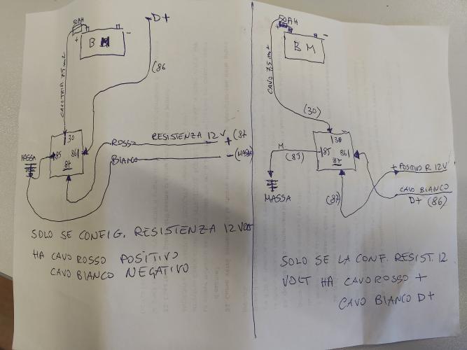

Non sono molto esperto di elettrotecnica ma studiando e leggendo bene le indicazioni sono arrivato a questa conclusione!
Premetto che, lo farò oggi con il tester , non sono ancora sicuro se i cavi rosso e bianco sono la resistenza positiva ,il rosso, e la negativa il bianco. Oppure il rosso è la resistenza + e il bianco il D+ in ogni caso ho due opzioni ! Chiedo ai più esperti , Marco in primis,  se c è qualche errore .allego foto17591424341584320568842667392654.jpg

Ti conviene provare con il tester...stacca bianco e rosso, accendi il motore e vedi se uno dei due è il D+, se non leggi nulla cerca il D+ da un'altra parte.
Se vuoi verificare i fili della Resistenza 12V usa il tester in ohm, se misuri circa 2 ohm sono loro (misura da fare a fili staccati e tutto spento).

Grazie Banoyo, conosco la procedura da te suggerita! quello che mi interessava sapere e se i collegamenti, sia nella prima ipotesi  che nela seconda sono giusti!

Il segnale D+ non è previsto, il nuovo relè deve attivarsi col vecchio filo che è gestito dal frigo.
Si devono individuare i fili della resistenza a 12 Volt in modo certo, serve una persona sul posto che sappia usare il tester.
