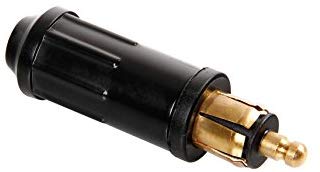

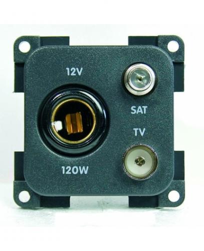

Si tratta quasi sicuramente di presa a 12V detta "tedesca" perchè usata in germania sulle auto e non, dovrebbe essere questa:
Se fosse così questa presa offre un migliore contatto meccanico grazie alle alette al centro che ospitano il (+) che "pinzano" il connettore, che sarebbe questo:
Anch'io ce l'ho sul mio camper sulla presa esterna.

Ti ringrazio e a dirla tutta anche la piastra è identica 12 V 120 W.

Bravo, quel tipo di connettore,  che oltre ad avere una buona connessione meccanica, offre più superficie di contatto sul positivo, è largamente più sicuro di quelli "nostrani", che si allentano ad ogni minima vibrazione e sul positivo hanno solo qualche mm di superficie a contatto.
I connettori maschi "volanti" ti sono stati postati prima, in rete hai l'imbarazzo della scelta.

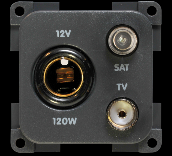

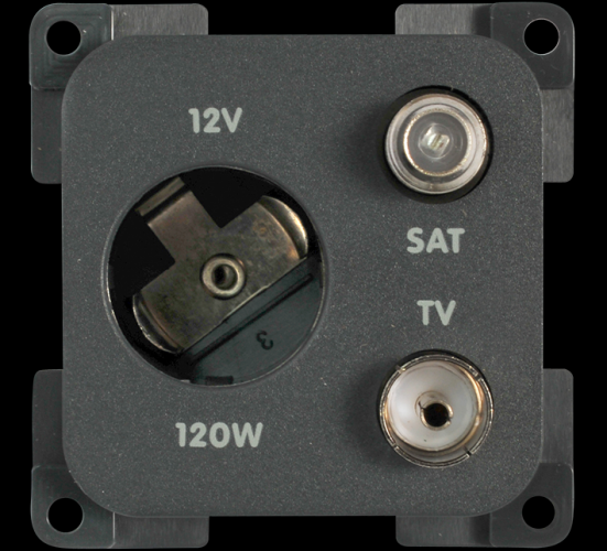

La presa accendino normale si chiama D21 mentre quella piccola si chiama D12 , suppongo dal diametro interno.
Se hai questa CBE MP12TVS con D12
la puoi anche facilmente sostituire con questa CBE MP12ATVS con D21 se ti fa piu comodo

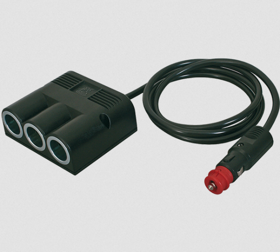

oppure, se è nel vano TV e quindi facilmente dovrai collegarci piu di un apparecchio, potresti piu semplicemente procurarti questa "ciabatta" CBE R418/3 con spinotto bivalente D12/D21
e tre uscite D21
Con l adattatore rosso si infila nel D21, togliendo l adattatore rosso si infila nel D12
