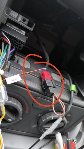

Buongiorno a tutti! Qualcuno sa che connettore sia quello evidenziato? Sto montando una doppio din Cinese..con cui tra l'altro ho in problemino col canbus...sul Ducato 250 del 2007 e togliendo la vecchia autoradio ho visto dietro questo connettore con ponticello
A che serve? Graziee

Dove prenderlo mi è chiaro...e abbastanza il mio mestiere
Era proprio la sua specifica funzione che non mi è chiara.
Ho realizzato che scollegandolo alcune funzioni derivanti dal canbus come l attivazione della retrocamera che ho montato non funzionano più . Ma siccome ho ancora un problemino con i comandi della radio al volante stavo cercando di risolvere . Grazieee

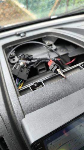

Comunque come penso sia chiaro dalla foto anche a chi non vede bene quel connettore non è collegato a nulla è solo un maschio / femmina con tre PIN collegati a ponte.
La configurazione è l'originale fiat.

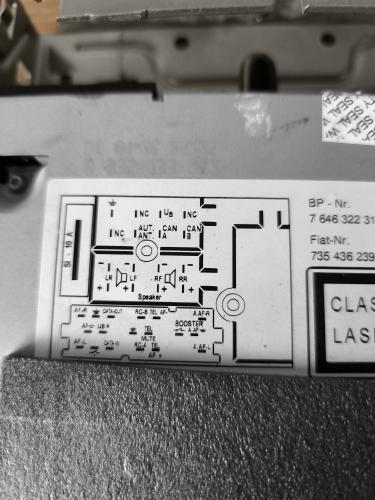

NON ERA COLLEGATA A NESSUNA AUTORADIO...stava solo lì dietro fascettato con i connettori ISO dell'autoradio come in foto con il suo connettore che ponticella i pin.
Comunque sia se il suo bridge è scollegato la radio ha problemi di comunicazione CAN..
Ad ogni modo la radio è la classica Blapunkt montata su un mare di modelli fiat negli anni tra il 2007 e 2012 qui sotto...e quel connettore non gli era collegato ma ponticellato con il suo maschio.

Quindi non è un connettore dell'autoradio ma uno dei tanti cablaggi di predisposizione per eventuali opzioni
Se sapessi quanti connettori liberi ho io sul daily..
è pieno di cavi con connettori non utilizzati che ad un certo punto mi sono arreso!
Qualche giorno fa sotto la cassettiera lato passeggero ne ho trovati altri tre
l'autoradio che hai tolto l'avevo anche io anzi ce l'ho ancora, la connessione CANBUS l'ho scollegata perche ho tolto sia l'autoradio che la centralina blu & me e il CANBUS L'ho usato per l'antifurto

Buonasera Maaxxx hai risolto?studiando il cablaggio sul mio sembrerebbe l'adattatore che porta il segnale av della retromarcia.
io non riesco a identificare come portare il comandi del volante.

immagino sia un connettore di by-pass o una provision per il canbus, xché scollegandolo il segnale CAN che arriva al connettore della radio non da piú i consensi nemmeno alla sua accensione, nell'impianto standard del x250 deve restare collegato se si vuole utilizzare il canbus sul connettore iso
