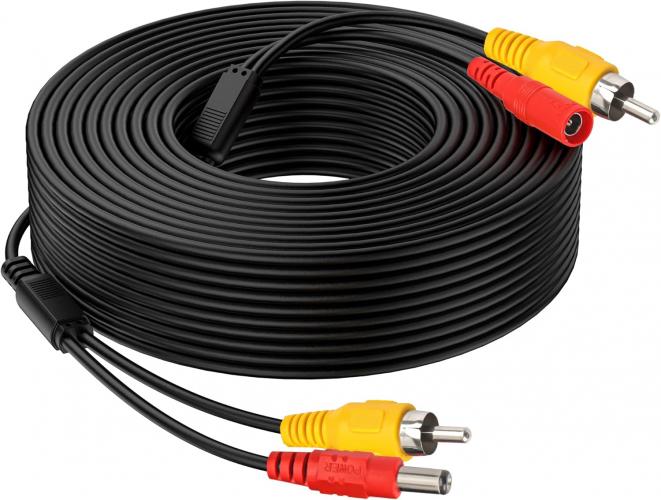

Per esempio un cavo standard puo essere QUESTO .

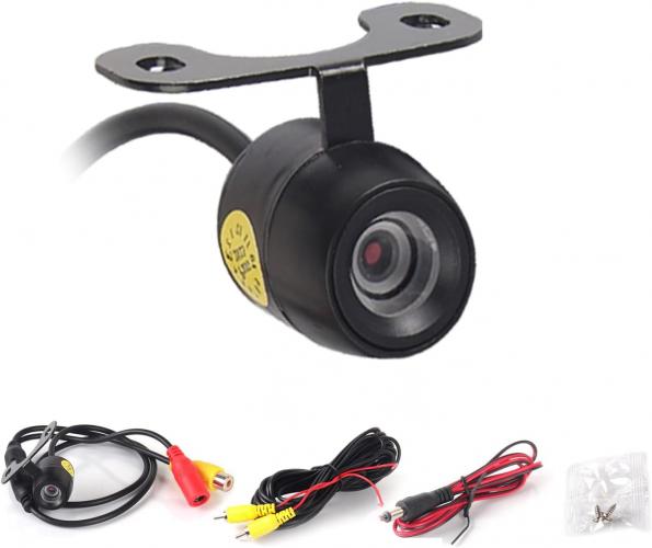

Ma se metti la camera vicino al terzo stop, non ti conviene entrare con il cavo smontando il terzo stop?  Mi sembra piu semplice, non vedi cavo che gira esterno, e hai anche modo di fare un foro comodo alle spalle del terzo stop. Una volta smontato dovresti trovarti uno spazio dove potere forare per fare passare cavo e connettori, poi sigilli il foro con del terostat e rimonti il terzo stop e non si vede piu nulla. Consiglio, monta la telecamera sotto e non sopra al terzo stop altrimenti quando freni e si accende lo stop, la camera si abbaglia e non vedi piu nulla.

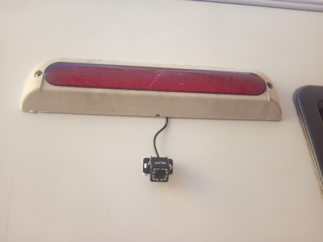

Ho visto installata su un camper una telecamerina miniaturizzata uguale a QUESTA (non so se fosse esattamente la stessa ma era identica, e sono rimasto impressionato dalla ottima visione anche al buio.  Come vedi ha gli stessi connettori standard compatibili con il cavo indicato sopra. Ha 170° che sono veramente tanti e puoi vedere sia il paraurti del camper ma anche indietro per una ampia zona.
Questa telecamerina non ha i led a infrarossi, come avevano le telecamere vecchio stile, ma secondo me è un vantaggio. Io ho avuto nei precedenti camper la telecamera con LED IR, ma appena si impolvera il vetrino o una goccia di acqua, la camera viene abbagliata del IR che riflette e non si vede nulla.  Nell attuale camper furgonato ho una telecamera (quella di serie del Mercedes Sprinter) che non ha gli IR, ma ha una sensibilità enorme e si vede benissimo sia di giorno che di notte. Basta e avanza l illuminazione delel luci di retromarcia se è buio pesto, ma sfrutta bene anche una scarsa illuminazione ambientale.  Anche nella nuova auto ho una minitelecamere di serie e senza IR e si vede perfettamente in ogni condizione.  Penso che le nuove telecamere non abbiano nulla da spartire con le vecchie generazioni che avevano il led IR perchè avevano dei limiti.

Il cavo che ha postato Tommaso, va benissimo, ma se vuoi minimizzare il foro,ti consiglio il cavo a metraggio. È molto sottile e ti permette di passare e scorrere anche in spazi ristretti non avendo i connettori, che dovrai saldare una volta posato il cavo. Sempre che tu abbia la manualità e la voglia di farlo.
I monitor da specchietto hanno tutti due ingressi video rca ,selezionabili da un tasto o dal telecomando.
Non conosco il tuo mezzo, ma se fosse un furgonato o avesse il terzo stop dello stesso tipo , potresti cambiarlo con uno che già la retrocamera integrata al suo interno.

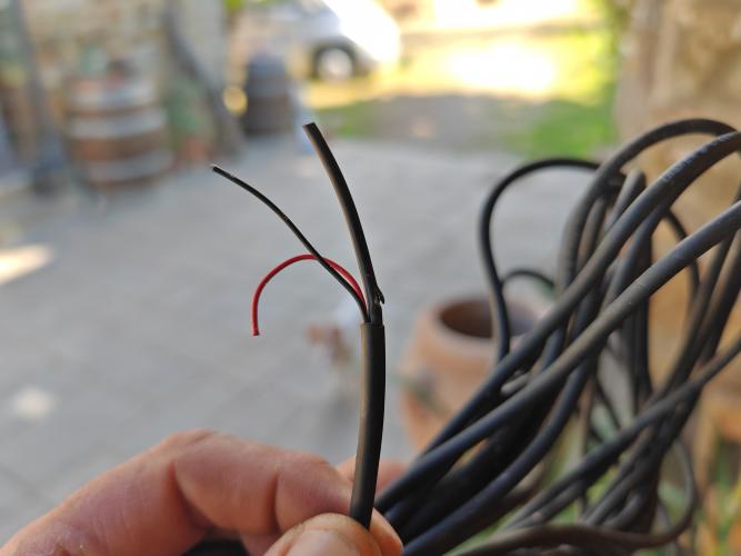

Cavo a metraggio lo trovi in un buon negozio di elettronica che tratta componentistica, a Firenze, per esempio c'è Paoletti.
Il cavo è questo.
I due rosso/nero sono l'alimentazione e l'altro è per il segnale video, dove va il classico rca giallo.

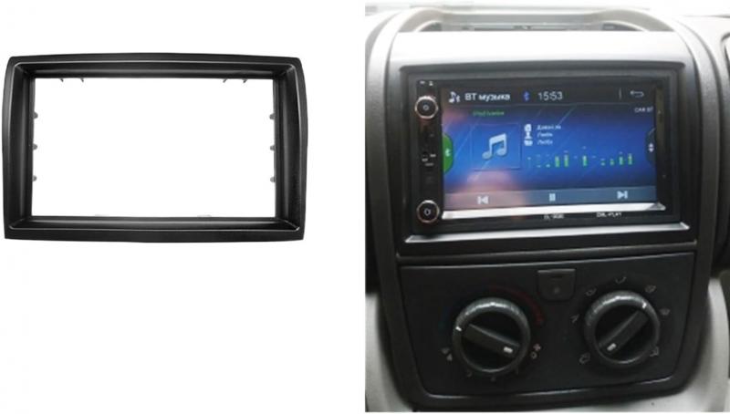

Se il cruscotto ha il doppio vano come Ducato X250 e seguenti, ci puo andare una radio doppio DIN, serve solo procurarsi una apposita mascherina che cerccherai specifica per il modello e anno del tuo mezzo.
Solo come esempio:
Come dicevo non sono esperto di autoradio, (nello Sprinter e nell auto me le sono gia trovate) ma ti consiglierei di prenderne una che abbia Android Auto wireless,   così quando entri in camper il tuo telefono si connette automaticamente (e senza cavi) e hai il vivavoce e puoi usare il navigatore di Google Maps del tuo telefono.  Lo trovo comodo.

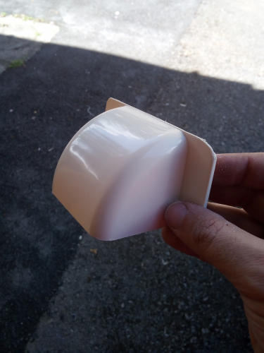

Il mio passa dallo stesso foro di alimentazione del 3° Stop:
Ho messo poi una curva di una canaletta da condizionatori:
Che serve a ripararla in caso di pioggia:
Oramai sono passati 9 anni ma funziona sempre alla grande.

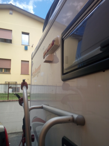

Io,per evitare accendi/spengi durante le manovre,ho preferito mettere la retrocamera sotto interruttore, in modo da poter controllare anche in marcia ,quello che accade sul portamoto.
E per evitare di farmi portare via le bici in Sardegna, mentre pranzavamo....
