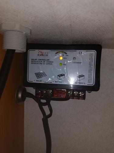

Buongiorno a tutti, sono nuovo nel forum,volevo sapere se qualcuno di voi ha idea di che modello sia questo regolatore di carica che ho trovato installato nel mio camper che ho comprato da poco.e soprattutto se sia valido o se secondo voi è meglio sostituirlo con uno mppt? Visto che comunque l'idea con il tempo è di cambiare anche il pannello perche ora ho un pannellino da 100w , che carica una bs da 100ah.accetto consigli da chi ne sa piu di me in quanto neofita.IMG_20250302_101803.jpg

Ti confermo che è un regolatore PWM della Moove da non più di 10A, infatti sullo stesso puoi vedere la presenza di un fusibile rosso che e' appunto da 10A.
In previsione di un aumento dei pannelli, servirà senz'altro sostituirlo con qualcosa di più performante, prima però di acquistare un nuovo regolatore, e' utile conoscere preventivamente la potenza di pannelli che si vuole/può adottare, misurati gli spazi a disposizione sul tetto e' possibile capire come procedere meglio.

Ok grazie della dritta,io pensavo a un pannello da 300 w.tu pensi che potrebbe caricarmi la batteria servizi non tanto in estate,che il consumo non dovrebbe essere eccessivo in quanto uso solo pompa aqua,2 prese usb 3.0. E al massimo qualche luce a led la sera.ma piu per l'inverno che c'è anche la stufa truma combi 4 che presumo consumi di piu..con questo tipo di pannello tu pensi che l'inverno riesco a stare tranquillo in libera per 1 o 2 notti senza riaccendere il mezzo?
Ah e come regolatore di carica con un pannello da 300w dobrebbe andare bene uno smartsolar 100/30 giusto?

Per 300 Watt un regolatore Western WRM20 va piu che benone.

​​​​​​ 300 watt di pannelli fotovoltaici sono inutili se non si aumenta anche la capacità di accumulo; il mio consiglio è di almeno 200Ah totali; se sono due batterie da 100Ah, da mettere in parallelo.
È inutile avere una grande vigna (pannelli fotovoltaici) ed avere una piccola botte per tutta quell'uva!

Ok grazie del consiglio Giovanni, non appena sarà possibile aggiungerò anche una batteria in più da 100ah.come regolatore di carica sono in dubbjo tra lo  smartsolar 100/30 della victron o il western che mi ha consigliato ciro comunque tra i due il victron mi sembra il piu valido e la differenza di prezzo non è molta.
