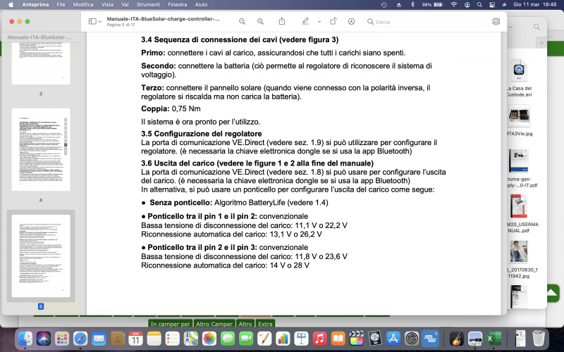

Mi permetto di far notare che sarebbe preferibile invertire i punti 2 e 3. Prima i pannelli e dopo la batteria.
Facendo come suggerito da Szopen ho bruciato un MPPT della Moove e anche il loro tecnico si è raccomandato di collegare prima il pannello e solo dopo le batterie.
06/09/2019 6995
Inserito il 11/03/2021 alle: 18:50:55
In risposta al messaggio di Gege01 del 11/03/2021 alle 18:20:05
Szopen scrive: Se ci sono, collega prima i cavi del carico avendo cura di assicurarti che questi carichi siano tutti spenti. Poi, collega i cavi che arrivano dalle batterie. Per ultimo, colleghi i cavi del pannello.Mi permetto
di far notare che sarebbe preferibile invertire i punti 2 e 3. Prima i pannelli e dopo la batteria. Facendo come suggerito da Szopen ho bruciato un MPPT della Moove e anche il loro tecnico si è raccomandato di collegare prima il pannello e solo dopo le batterie.
Purtroppo no Gegè, I Moove come i Western, sono come dici tu mentre, i Victron, gli Epever ed tanti altri prevedono prima la connessione dei carichi ove presenti, poi delle batterie e per ultimo i pannelli solari.
Qui le raccomandazioni da manuale Victron Energy.
Ciro.
