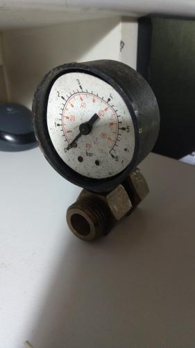

Ciao a tutti!
Vorrei mettere un manometro subito dopo la bombola per monitorare l'impianto gas in caso e perdite. Ho visto dei manometri che indicano il livello del gas (so che non indicano il livello della bombola, ma solo quando sta finendo) e pensavo  di montarlo in modo stabile. Funziona anche per verificare perdite anche se viene montato prima del polmone? In fondo, se a bombola chiusa la pressione scende dovrei vedere che l'impianto è vuoto. Dico bene? Consigli?

Io anni fa usavo questo, poi si ruppe il "vetrino" anteriore e lo tolsi.
Può essere un modo efficace anche se "antico"? E nel caso a che pressione conviene sostituire la bombola?
Lo userei più che per monitorare le perdite per controllare quando sta finendo.

Inserito il 20/09/2020 alle: 15:34:54
un manometro è utile per monitorare la tenuta dell'impianto gas ma non serve a nulla per monitorare il contenuto in bombola perchè la pressione nella stessa bombola sarà sempre stabile fino agli ultimi grammi di gpl in fase liquida e quando sul manometro la pressione incomincerà a diminuire la bombola è vuota perchè la fase liquida è finita rimanendo solo quella poca fase areosa
chiaramente tale manometro con giusta scala diventa utile per monitorare la tenuta dell'impianto ma dovrebbe essere posizionato dopo il riduttore , ovvero in bassa pressione con scala graduata sul manometro di 1 bar , tuttavia dopo qualche giorno che hai chiuso la bombola la pressione nell'impianto andrà a zero ma è un fenomeno da ritenersi normale e non significa che ci sia una perdita , se invece dopo aver chiuso la bombola  la pressione sul manometro incomincia a diminuire in poco tempo allora c'è da preoccuparsi ma anche in questo caso l'abbassamento di pressione potrebbe essere causato dal bruciatore frigo che al momento della chiusura bombola il bruciatore era in funzione , quindi dovresti prima spegnere il frigo poi chiudere il gas e otterrai una misura abbastanza affidabile sulla tenuta impianto

Inserito il 20/09/2020 alle: 15:39:54
Ciao Mario, mi è tutto chiaro. Ho visto che su molti siti vendono degli indicatori di livello, che ovviamente indicheranno il minimo solo quando la bombola è quasi scarica. Vorrei sapere se posso usarli anche per monitorare perdite. D'altronde, anche se montati prima del polmone, in caso di perdita con bombola chiusa quasi subito dovrebbero indicare un livello basso, dico bene? O sono troppo poco sensibili?

Inserito il 20/09/2020 alle: 16:36:38
quei manometri che vendono spacciandoli per monitorare il contenuto in bombola come ben sai non servono a nulla , grossomodo molto grossolanamente funzionano per monitorare la tenuta impianto ma parecchi non hanno scala graduata e non avresti alcun riferimento , francamente quei pochi euro per un manometro del genere non li spenderei e il tuo naso anche se mezzo tappato sarebbe decisamente meglio wink , un controllo sulla tenuta impianto bisognerebbe eseguirlo come si deve evitando patacche varie , anche per utilizzo hobbistico per mè quel manometro è uno spreco che potresti benissimo evitare , tuttavia nulla vieta di metterlo , vedi tu

Inserito il 20/09/2020 alle: 21:58:15
In risposta al messaggio di ecostar del 20/09/2020 alle 15:34:54
fase liquida e quando sul manometro la pressione incomincerà a diminuire la bombola è vuota perchè la fase liquida è finita rimanendo solo quella poca fase areosa  chiaramente tale manometro con giusta scala diventa utile per monitorare la tenuta dell'impianto ma dovrebbe essere posizionato dopo il riduttore , ovvero in bassa pressione con scala graduata sul manometro di 1 bar , tuttavia dopo qualche giorno che hai chiuso la bombola la pressione nell'impianto andrà a zero ma è un fenomeno da ritenersi normale e non significa che ci sia una perdita , se invece dopo aver chiuso la bombola  la pressione sul manometro incomincia a diminuire in poco tempo allora c'è da preoccuparsi ma anche in questo caso l'abbassamento di pressione potrebbe essere causato dal bruciatore frigo che al momento della chiusura bombola il bruciatore era in funzione , quindi dovresti prima spegnere il frigo poi chiudere il gas e otterrai una misura abbastanza affidabile sulla tenuta impianto  l'ho fatta un po lunga magari anche incasinata ma se non si capisce cerco di rispiegarlo in altro modo  mario
Grazie Mario, tutto chiarissimo.
Ora so che posso buttarlo.
Andrea

Inserito il 20/09/2020 alle: 23:09:10
No Mario io ho della ditta Boldrin un manometro con tre colorazioni una verde una gialla e una rossa che indicano lo stato di carica della bombola, certo quando sta per finire il gas il livello della bombola scende abbastanza in fretta pero serve come indice di carica della bombola. Altrimenti non sai mai quanto gas hai per passare ad un'altra bombola. poi serve per vedere la tenuta dell'impianto anche se è montato sull'alta pressione perchè se c'è una perdita con la bombola chiusa scende subito la pressione. Questa è la mia esperienza.

Inserito il 20/09/2020 alle: 23:27:16
Quindi simi87 tu ti ci trovi bene? Lo consiglieresti?

Inserito il 21/09/2020 alle: 00:35:28
lascia perdere credimi e fidai di che è impastato con il gas da quasi mezzo secolo , qui soldi buttali in qualche bevuta al bar ma sei liberissimo di lasciarti trascinare da chi meglio credi

Inserito il 21/09/2020 alle: 01:04:00
In risposta al messaggio di simi87 del 20/09/2020 alle 23:09:10
pensa che ne avevo uno con scala colorata dei classici colori della nostra bandiera ma non era fedele neanche nei colori , mi vergognavo anche a regalarlo , è finito nel rottame , comunque se per tè va bene e ti trovi altrettanto bene non interferisco oltre ma per il sottoscritto sono soldi buttati al vento
il vantaggio di quei manometri è uno solo , ovvero dalla pressione rilevata in bombola si riesce a capire la tipologia della miscela gpl contenuta nella stessa  bombola ma serve una scala graduata numerica sufficientemente fedele e non tricolore poi bisogna conoscere anche le pressioni con relative temperature in gioco
ho finito di rompere i maroni sperando che qualcun altro non inciampi nella classica trappola commerciale

Inserito il 21/09/2020 alle: 01:05:06
a me quel manometro mi ha fatto impazzire col frigo.L'ho tolto ed ho risolto ogni problema. E poi segnava sempre  bombola piena, andando sul rosso solo quando ormai era vuota.

Inserito il 21/09/2020 alle: 10:20:53
Grazie Mario come sempre per me è un onore leggere le tue precisazioni. Una cosa volevo chiederti quando parli della tipologia del del
gpl che intendi che più propano cè e maggiore è la pressione del gas. Però questi manometri sono utili per vedere se cè una perdita di gas nell'impianto giusto. Ultima cosa i tubi per l'alta pressione ho ascoltato il tuo consiglio li ho cambiati con quelli con la valvolina della gok ma hanno una scadenza di 5 anni invece dei 10 anni chissà tutto cambia forse sarà la loro normativa.

Inserito il 21/09/2020 alle: 10:31:34
Ciao MIKLA 90 io per la mia esperienza di 20 anni che lo uso mi ci trovo bene perchè ho visto che in caso di perdite la pressione scende subito e poi quando finisce la bombola si vede che la pressione scende e capisci che il gas è finito altrimenti come fai, non sai mai quanto gas cè. Ti serve come punto di riferimento messo appena l'uscita della bombola sull'ap.

Inserito il 21/09/2020 alle: 12:52:49
In risposta al messaggio di simi87 del 21/09/2020 alle 10:20:53
Grazie Mario come sempre per me è un onore leggere le tue precisazioni. Una cosa volevo chiederti quando parli della tipologia del del gpl che intendi che più propano cè e maggiore è la pressione del gas. Però questi
mi sembra strano che i tubi flessibili per alta pressione abbiano scadenza 5 anni , la normativa su quei tubi non è stata modificata ,  cosa c'è stampigliato sul tubo ?

Inserito il 21/09/2020 alle: 14:23:56
Ciao Mario ora il camper è in rimessaggio i numeri sui tubi sono gli stessi di quelli sui tubi con scadenza decennali che ho tolto infatti mi sono meravigliato appena posso faccio una foto e poi la posto.
