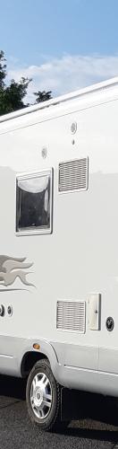

Buonasera ragazzi un informazioni facendo il campeggio invernale ho visto che qualche camper installa sul frigorifero le coperture invernali ( il mio è dometic 8515 con 2 griglie).
Quanti di voi li mettono per l'inverno è ancora non ho capito se le griglie devono essere installate 1 o tutte due per avere il frigorifero con le massime prestazioni o anche per non danneggiarlo.

Se non ricordo male le coperture sulle griglie vanno messe sotto i 5°, questo per mantenere una temperatura corretta che permetta il normale circolo dell'ammoniaca ... una domanda, le coperture per le griglie del frigo le hai già o le devi acquistare? Io le ho cercate tempo fa per il mio 8505 e mi vendevano a una cifra folle insieme alle coperture anche la griglia per cui ho rinunciato... sto pensando di autocostruirle...

Buonasera,sono un nuovo utente del forum ma con esperienza ventennale con i camper avendone posseduto ben sei in più di venti anni,
Mi volevo inserire nella discussione riguardo alle griglie da mettere sul frigo,.
Si possono mettere entrambe, ma è consigliabile installarla solo sotto in quanto la superiore limita lo smaltimento del calore del frigo con un decadimento delle prestazioni dello stesso.
L'aria calda, che proviene dal bruciatore del frigo sale in alto e trova la griglia che ne limita il corretto smaltimento surriscaldando il vano.
Tanto spifferi da quella parte non ne vengono.
Le coperture nel mio camper le ho trovate di serie (Rapido 9083df) ma si trovano in qualunque rivenditore,e non sono assolutamente vendute insieme alle griglie.
Non so che camper hai ma si trova tutto sia quelle del nuovo modello (Dometic Thedford ecc.ecc) che dei vecchi modelli.
